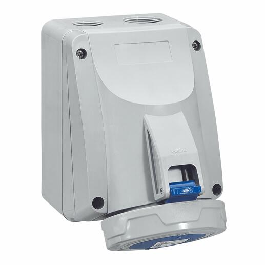

voila prise P17 32A installé !
repiqué sur mon tableau un câble de 28m en 3g10mm² enterré dans le jardin (ok pas bien profond)
installation d'un tableau dans le garage avec un inter différentiel 63A type A, le disjoncteur et la P17
depuis j'ai acheté un support de câble et prise, il faut aussi que je fixe le câble
le tout pour 350€ à peu prés.

J'ai terminé l'installation de ma prise P17 32A chez moi (en toute connaissance de causes).
J'ai donc ajouter un tableau 1 rangée avec :
- 1 Interrupteur différentiel 40A, sensibilité 30mA, Type A (Hager CDA743F)
- 1 disjoncteur magnéto-thermique 40A, courbe C (Hager MJT740)

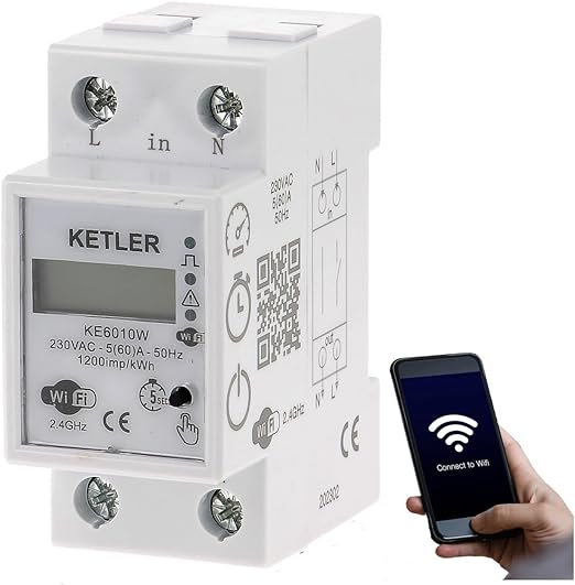

- 1 compteur affichant tension, intensité et puissance. Connecté Wifi pour suivi conso et divers alarmes (Ketler KE6010W)
- 1 détecteur de fumée connecté au dessus du tableau (alarme + notification)
- 1 prise P17 32A avec obturateur vissable. Elle se situe à 30m du tableau.
- le tout, câblé en U1000 R2V 3G10.
J'en ai eu pour 350€
Manque plus que la livraison de ma M3 Propulsion :smile:

@Loum
Petite précision pour les futurs lecteurs : sur ta P17 ce n'est pas un obturateur (au sens de la NF C 15-100) mais un capot de protection.
Sinon du côté des protections et de la section du câble c'est tout bon avec la cerise sur le gâteau qui est le détecteur de fumée !

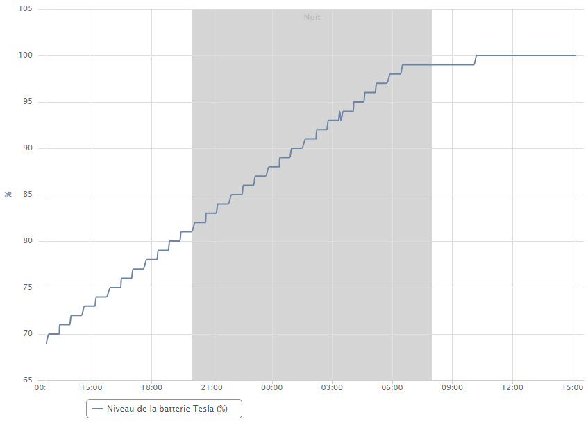

En attendant mieux juste après l’achat de ma Tesla MY Propulsion, beaucoup comme moi vont recharger leur Tesla sur une prise domestique avec le chargeur fourni.
Après la réception du véhicule, je suis passé sur un super chargeur et chargé à 80% histoire de, puis après quelques kilomètres vient la première recharge à domicile.
Point de départ, batterie à 69%, je décide de charger à 100% sur une base de 5A pour ne pas solliciter trop mon Linky.
C’est parti :
La courbe de charge est progressive de 69 à 99%, puis stagne à 99% pendant presque 4 heures tout en consommant 5A.
Je m’interroge et pose la question sur le forum où une âme charitable me répondent "laisse tourner toute une nuit" (je n’ai pas trop envie si la batterie a un problème), une seconde âme me dit "débranche et rebranche" (je préfère cette solution), enfin la troisième me parle "d’équilibrage de la batterie" (là je comprends), merci pour les réponses.
Finalement, surveillez bien comme moi vos recharges et consommations électriques, et surtout la première cherge à 100%, car maintenant la batterie est bien à 100% branchée en permanence et je suis prêt à partir pour de nouvelles aventures.
Le fait de laisser brancher la charge en permanence ne consomme que 2.5 Watts.
D’après ce que j’ai lu, pour la batterie d’une propulsion ce n’est pas gênant voir même conseillé.
Grace à une box domotique, vous pouvez aussi faire des règles, couper l’alimentation du chargeur domestique en dessus d’un seuil, l’activer pour recharger à un autre seuil, etc …
Personnellement j’utilise une box domotique eedomus avec le plugin gratuit Tesla qui me permet de suivre et commander en fonction de pleins de paramètres.
Tesla Modèle Y propulsion
Re: Charge sur prise domestique
Rien d'inquiétant pour moi, surtout si le BMS n'avait jamais été équilibré à 100%.
