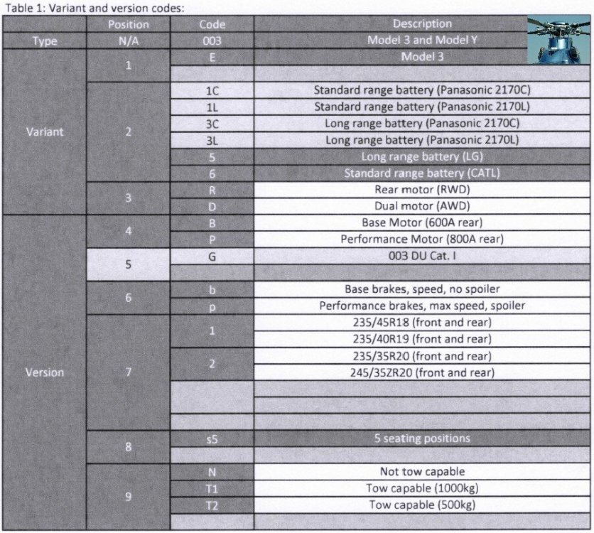

Voici la source des différentes batteries possibles (document d'homologation en Europe)

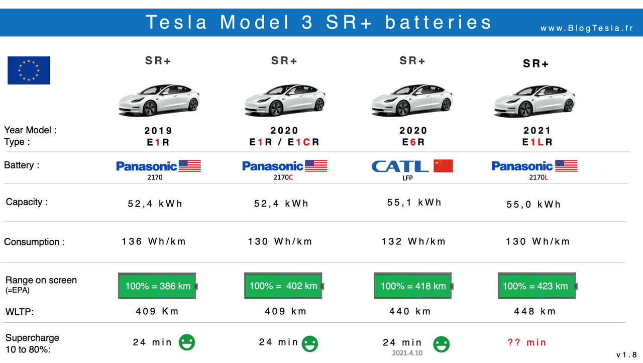

Mise à jour du premier post avec ajout de la SR+ 2019 pour référence.
Re: Toutes les batteries Model 3 SR+ - Pana/LFP
Mise à jour du premier post, j'ai affiné certaines informations et supprimé celles pour lesquelles j'ai encore un doute.
Mise à jour du tableau pour la SR+ LFP qui charge maintenant plus vite depuis la mise à jour 2021.4.10

Alors les SR+ ont été reçues un peu plus d'infos?
Je crois que tout est bon dans le tableau. Peut être 54,5kWh au lieu de 55. Par contre je n'ai rien vu sur une Supercharge de 10 à 80%

ma SR+ 2021 reçue semaine derniere est bien équipée des batteries panasonic 448 km, code E1LR

La mise à jour des batteries LFP a permis de ramener la vitesse de recharge proche de celles des batteries 2170C et 2170L.
On peut donc considérer que le plus gros défaut des LFP est réglé. Reste le souci du comportement en région froide, alors que pour les séries 2170, c'est plutôt le cycle de charge/décharge qui peut être contraignant au quotidien, deux problèmes différents donc:
https://mediatum.ub.tum.de/doc/1355829/file.pdf
https://chemistry-europe.onlinelibrary. ... .202100046
Pour simplifier, si ton cycle de décharge journalier dépasse les 50% de ton autonomie, les batteries LFP sont à considérer. Par contre, si tu es en dessous, les 2170 sont tout à fait valables.
Schingouz
Mise à jour du tableau de la première page, je crois qu'elles chargent maintenant toutes à la même vitesse depuis les dernières mises à jour.
