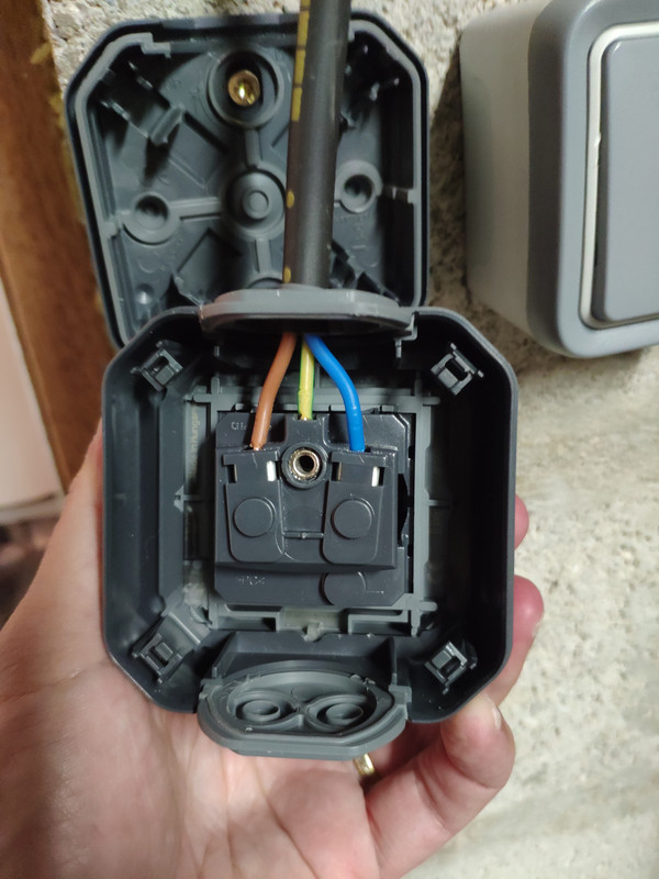

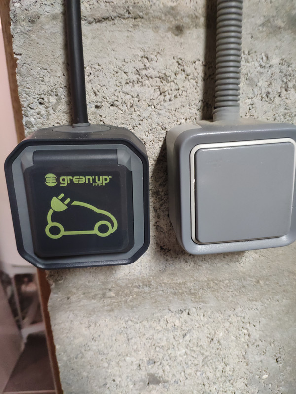

Petit retour d'expérience sur l'installation d'une prise Green Up chez moi.
Je ne suis pas du tout électricien et j'ai ouvert mon tableau électrique pour la première fois.
L'installation est hyper simple, du moins si vous n'installez pas votre prise trop loin de votre tableau électrique et que celui ci n'est pas bizarroïde
J'ai pris :
- le kit Green Up avec le disjoncteur+différentiel qui va bien sur un gros site marchand
- un câble 3G (terre, neutre, phase) en 2,5mm2
- 1m en rouge et 1m en bleu de câble 10mm2
- Des tubes PVC en 20mm, crochet pour les tubes et 1 coude PVC
Moins de 200 euros pour le tout.
Matériel : perceuse, vis, chevilles, tournevis, cutter, scie pour les tubes, une pince coupante, un voltmètre
=> 2h pour faire toute la visserie de mes tubes pour faire mon chemin de câble et visser la prise sur une plaque en bois elle même vissée au mur (en pierre de taille)
=> 1h30 pour faire les raccordement (je n'ai pas de dénudeur entre autre ...) et mon tableau électrique est vraiment super plein ce qui a compliqué un peu le truc pour passer proprement les fils.
Sur la prise c'est hyper simple juste les 3 fils à brancher : le Neutre (bleu) à gauche par convention, la terre au milieu et la phase à droite
Dans le tableau (bien couper le jus en entrée de la maison et faite un check) :
* le 10mm2 bleu sur "l'entrée bleue" du tableau (là où sont tous les autres gros fils bleus qui partent vers les disjoncteurs et idem pour le rouge sur l'entrée rouge => ces 2 câbles rentrent sur le dessus du disjonteur+différentiel avec le bleu sur le N (à gauche).
*L'autre bout du câble qui va vers la prise : le bleu et le rouge se branche sur le dessous du disjoncteur+différentiel. La terre se branche dans votre tableau là où sont toutes les terres.
Bref c'est 2 câbles en entrée, 2 en sortie et la terre directement sur la terre ... difficile de se tromper.
Vérifier le tout au voltmètre : 230 entre phase et neutre, 230 entre phase et terre, 0 entre terre et neutre.
J'ai trouvé cela très simple même pour un néophyte en raccordement électrique.
Il y a pas mal de vidéo Youtube qui montre ça très bien.
Je charge maintenant en 13A (limitation chargeur Tesla) ce qui pour moi suffit largement (30% sans problème dans la nuit).
Si un jour je dois enchainer 2 grands déplacements (très rare dans mon cas) j'ai un superchargeur à Brest (surtout avec les 9500km de charge gratuite qu'il me reste pour le moment)

Les prises green up, en réalité, c'est une prise standard pour extérieur avec un aimant pour valider la puissance max de l'UMC
Ce n'est rien de plus on est d'accord?
Messages : 2902
Re: Charge sur prise domestique
j’allai dire la même chose, quand on voit l’intérieur on se demande en quoi elle est plus renforcé qu'une prise extérieur étanche.

Non ce n’est pas uniquement l’aimant; elle ne répond pas à la même norme qu’une prise standard concernant la contrainte thermique maximale admissible.

@bartouse01 , il me semble que la qualité des contacts est également meilleurs pour supporter plus d’intensité sur une longue période qu’une prise classique.
Il faut bien penser que les 13A d’intensité pendant plusieurs heures ne sont pas forcément bien supportées sur une prise standard, d’où le conseil de limiter à 8A sur une prise standard.

Oui ça chauffe à ce niveau d'intensité sur les longues périodes c'est normal.
J'ai une prise standard en cable 2.5 + disjoncteur 16A dédié à cette prise uniquement.
Je suis à 8A max car pas besoin que ça charge vite pour mon usage quotidien.
Il m'est arrivé de monter à 10A max sur celle-ci.
La prise (à l'intérieur du Shucko moulé) de l'UMC est tout de même équipée d'une thermistance qui va limiter le courant si une surchauffe de la prise est détectée par l'UMC.
Cela ajoute de la sécurité.
