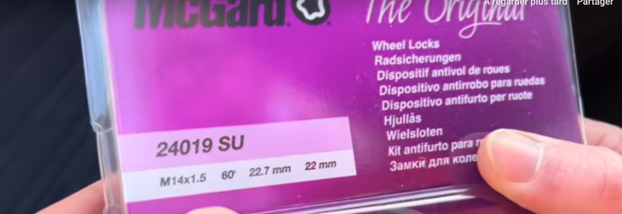

Aucun écrou antivol n'est inviolable et j'ai lu d'autres critiques sur la solidité de ceux de chez Tesla (mais je n'ai pas testé moi-même). Du coup j'ai juste choisi une des marques les plus réputées : McGuard.
Les écrous d'origine Tesla (antivol ou pas) sont en 21, les Mcguard en 22, il faut donc 2 douilles, une de 21 et une de 22, comme sur ma photo :
Avantage donc ici pour Tesla.

Merci, je viens de vérifier et de corriger mon message ci-dessus, c'est bien du 21 (écrou d'origine) et du 22 (écrou MCGard) qu'il faut.

ecrou antilvol McGard 24019SU sur Model 3 Highland
Message par Chti31 »
quelqu'un a deja monter les ecrous antivol McGard 24019SU sur une Model3 highland avec les jantes Nova 19 pouces ?
sur le site de Mc gard, il n'y a pas d'ecrou compatible avec ce modèle en passant par le configurateur.
Messages : 2778
Re: Ecrous antivol pour Tesla Model 3 et Model Y
Salut @Thomas
Je viens de commander les écrous antivol 24019SU.
Serrage donc à 175 nm
