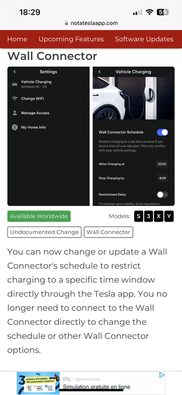

Messages : 11
Inscription : 28 mai 2023
Voiture : Model Y Propulsion
Re: Wall Connector questions & problème ?
Message par AegonThor »
Livraison de ma Y fin juin.
Installation Wall Connector fait il y a 1 semaine par un professionnel.
Commande sur Amazon livrée le lendemain ( au top rapide)
WallConnector connecté en wifi à la maison et parametrage fait.
J’avais une question, je viens de lire ceci ( voir photo) mais impossible d’avoir accès via l’app au wall connector.
En voulant ajouter un autre matériel, on a que les équipements powerball ou solaire.
On ne peut le faire pour le moment que en se connectant au wifi du wall connector..
Est ce pour plus tard ?
Merci d’avance
