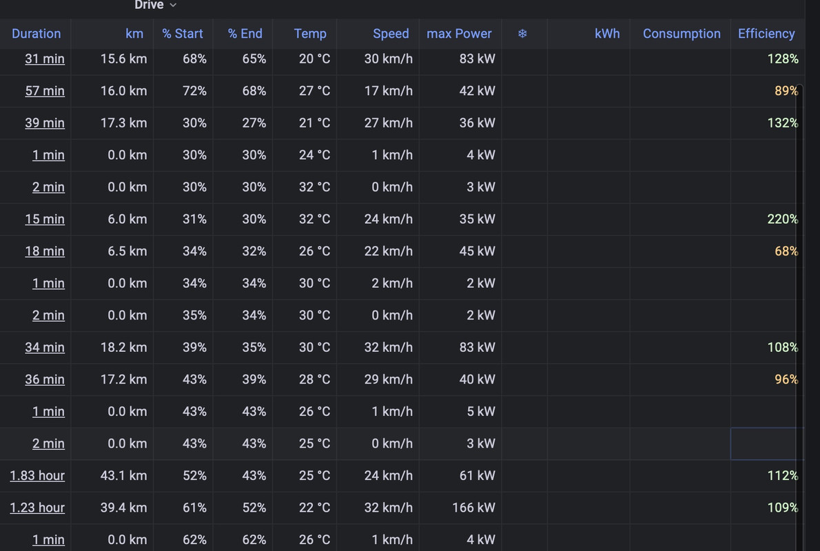

J'aurais une question, malgré plusieurs séances de recharges (pas en super chargeur), je n'ai toujours pas les valeurs de consommation d'énergie dans teslamate, les champs sont vide. Une idée ?

Regarde si ta carte microSD n'est pas pleine. C'est du vécu :clin:

C'est une instance docker sur mon nas, donc je ne penses pas avoir de pb d'espace disque ;-)

Bonjour, Varta92
As tu fait les dernière mise a jour de ton image docker de teslamate ?

Oui, j'ai la 1.27.3

Me concernant j'ai débloqué les infos dans TESLAMATE que après ma première SUPERCHARGE au superchargeur, les 300 premier KM de ma voiture je ne les ai pas, J'ai fait ma première charge en superchargeur le jour de ma réception de mon véhicule.
C'est vraiment a partir de ma première supercharge que j'ai eu les infos dans teslamate. Je sais pas si c'est lié.

Pareil il m'a fallu même plusieurs supercharges de mémoire pour que les consos se débloquent.

Ok, du coup je verrais ça quand je ferai une supercharge, jusque là je n’ai fait que des charges classiques.
