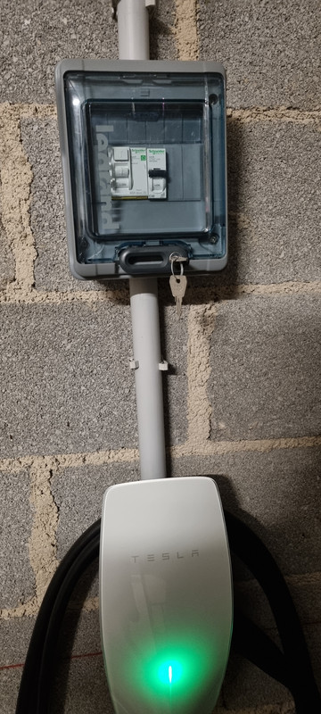

@EvoBio rien a redire installation propre et fonctionnelle bien vu pour l entretoise !

@EvoBio Joli travail, pour les finitions tu peux mettre des obturateurs pour boucher le vide dans le boitier et pour la sécurité il existe une serrure pour le verrouiller qu'on peut ajouter.
Pour chercher la petite bête, il existe des colliers gris pour tenir les tubes, c'est plus classe....
Tu as mis quoi comme câble, parce que faire des angles droits avec du 10² ???

@jjde34 Merci pour les compliments et en effet il faut encore que j'ajoute un cache dans le coffret :)
Concernant le cablage je n'ai pas été assez précis dans mon message car je n'ai pas utilisé de câble mais plutôt 3 fils (rouge bleu et vert jaune) de 10mm2 chacuns. Ça été assez sport de les passer dans les tubes et de faire les coin mais c'est pas infaisable.
D'où coup pour répondre à la question de @Maverick57 il est possible de faire rentrer du 10mm2 dans des gaines de 32mm ou de tube IRL de 25mm. Il existe des tableaux qui répertorie cela.

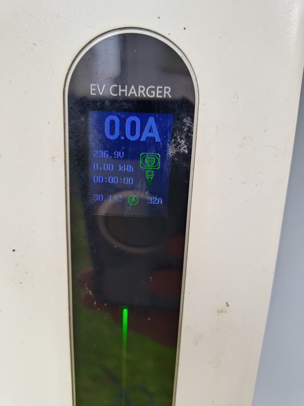

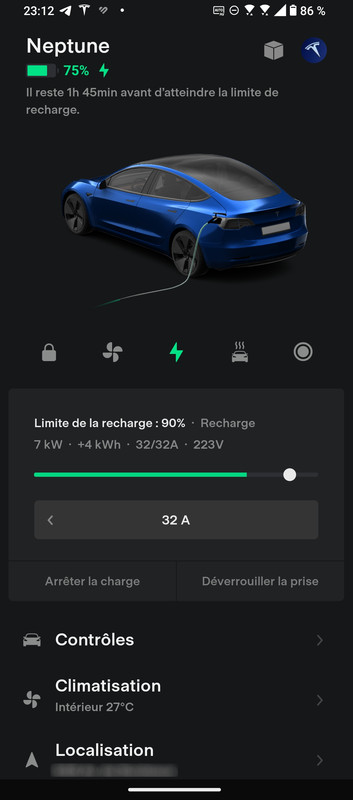

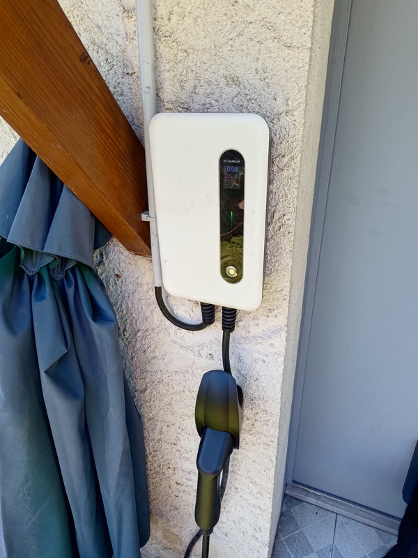

Après avoir fait augmenter mon abo a 12kW, j'ai pu installer la borne que mon beau frère m'a donné :like:
Câblage et raccordements réalisés aux petits oignons par beau papa et beau frère :sun:
Un pur bonheur de charger a 7kW en 32A, une petite programmation pour démarrer après 22h (heures creuses à 17cts du kW) et roule ma poule :party:
Désormais, les recharges aux SuC ne seront que pour les grands trajets et non pour mes 70kms journaliers :top:

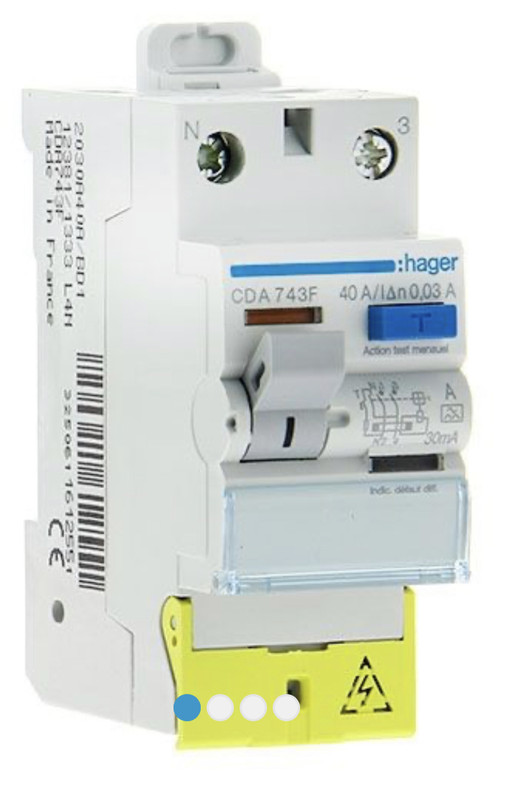

Ensuite, dans le tableau tu devras ajouter pour le circuit 10 mm² qui doit être un circuit dédié :
- un interrupteur différentiel 40 A (ou 63 A) ; 30 mA de type A et un disjoncteur divisionnaire 40 A
- OU un disjoncteur différentiel 40 A, 30 mA de type A

Et au tableau je comptais prendre ce disjoncteur différentiel :
