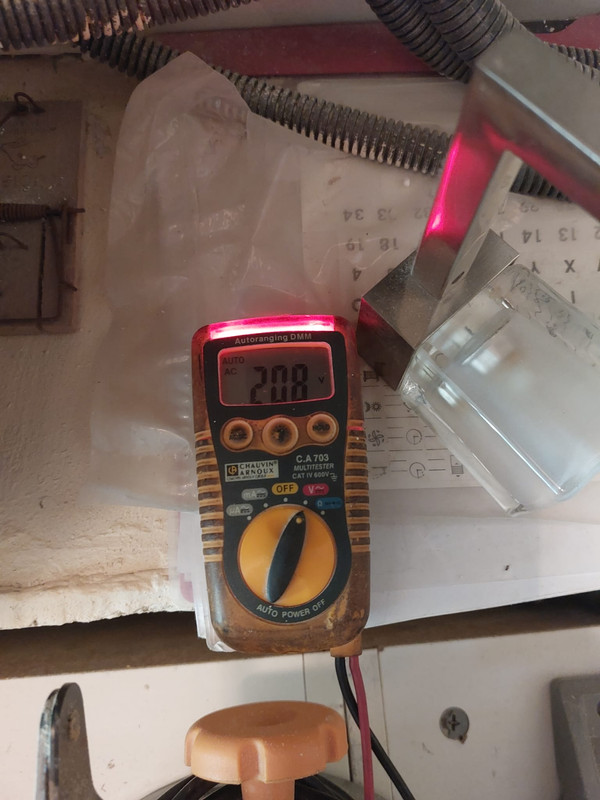

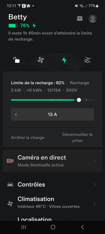

Salut à tous,
Normal de descendre à 203 ou 204 Volt lors de la recharge?
(Je suis à 213 Volt à la maison)
Ça me semble bas quand même non?

@vindioux
Tu indiques 213 V mais cette tension varie avec la charge du réseau. As-tu fait des mesures à différents moments de la journée/nuit ?
Elle reste dans l'intervalle rappelé dans l'arrêté du 24 décembre 2007 qui impose en tout point du réseau la tension d'alimentation Basse Tension (BT) dans une plage de 10% de la tension nominale (230 V) soit entre 207 et 253 V.
L'arrêté rappelle également qu'un utilisateur du réseau est considéré comme "mal alimenté" si, au moins une fois dans l'année, la valeur efficace de la tension moyennée sur 10 minutes est inférieure à 90 % de la valeur de la tension nominale (230 V) ou supérieure à 110 % de cette tension nominale.

Message par vindioux »
Je suis à 213V mesurés sur la prise connectée qui alimente l'halogène (éteinte) dans mon salon.
Ce qui "m'inquiète" c'est les 204V mesurés par l'app Tesla

Message par Ives »
Il faut commencer par mesurer la tension à la sortie du disjoncteur qui alimente le circuit de charge.
Ensuite, quelle est la longueur et sa section de ce circuit ?

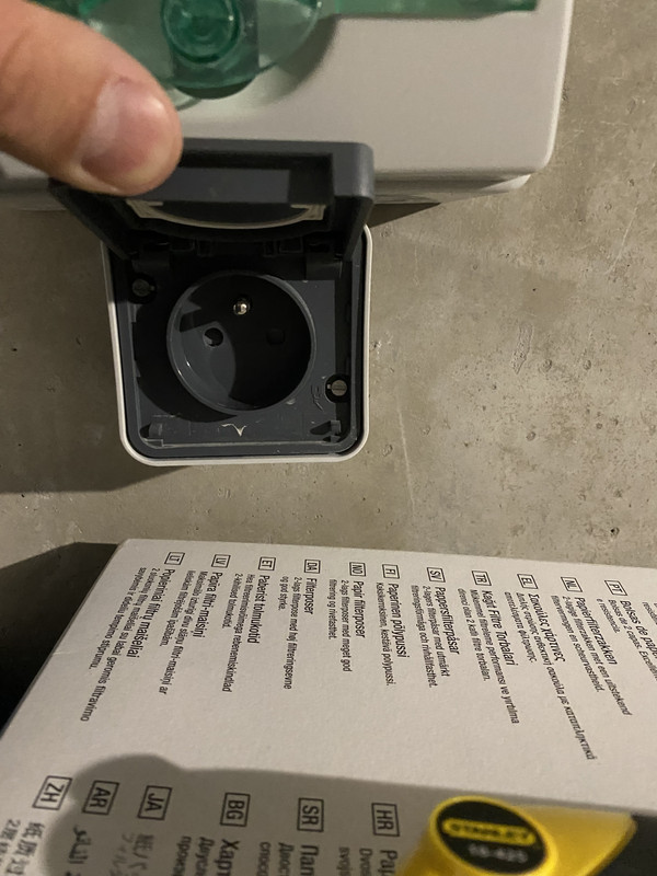

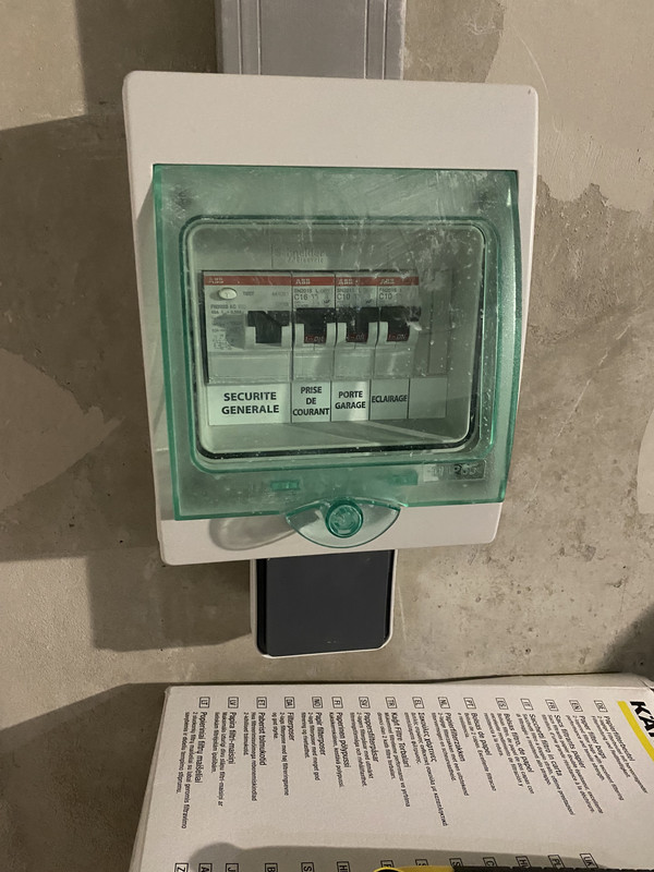

Jim74
Inscription : 21 juin 2023
Re: Charge sur prise domestique
Message par Jim74 »
Hello
Je viens de récupérer ma
M3 performance
J’habite en immeuble en copro et j’ai dans mon garage une prise de ce type. Le syndic est entrain de voir pour mettre des bornes car on est quelque uns à avoir un VE
Que pensez vous que je dois faire pour sécuriser et
Éviter un éventuel incendie ?
L’immeuble est neuf il a un an
Merci à vous

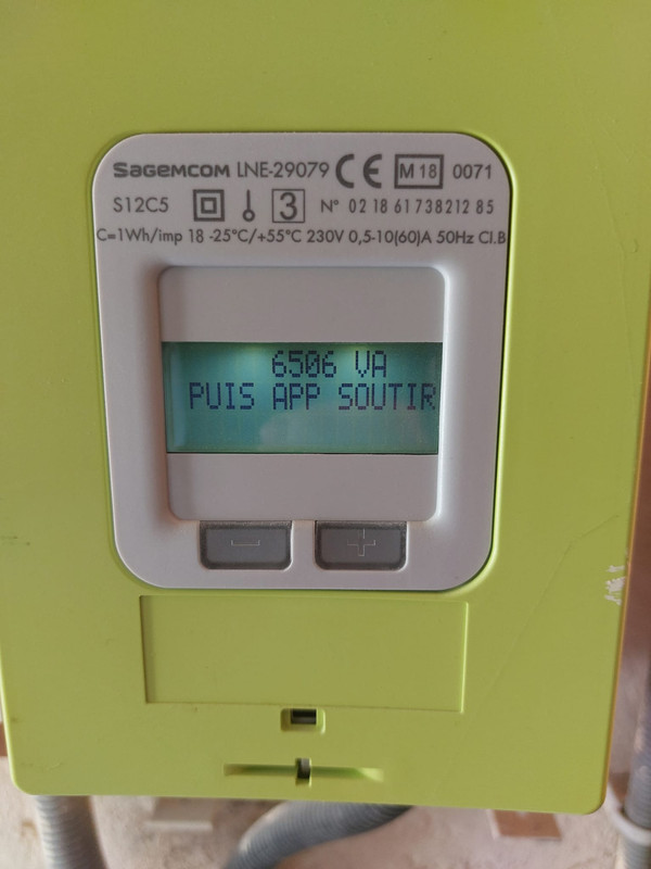

@Ives Merci de tes réponses.
Au démarrage de la recharge (Environ 30s, 1min après démarrage)
- 208V au disjoncteur (20A) qui est dans la cave de la maison.
- 200V à la voiture qui est au bout d'environ 15 mètres de fil en 2,5mm2 et prise classique 16A dans le garage.
- 6500VA au moment du test (Pmax:12KVA)
Ives
Messages : 1876
Inscription : 05 déc. 2021
Localisation : 25
Voiture : TM3 Propulsion 2022
Message par Ives »
@vindioux
La chute de tension de 15 m de 2,5 mm² à 13 A est de 3,6 V ce qui veut dire que le reste (4 v) est perdu en amont. Le problème principal est que tu es à la limite basse de la tension réseau donc les moindres chutes de tension comptent et au final deviennent préjudiciables (à 230 ou 240 V au niveau de ton compteur, le problème n'existerait pas).
Tu devrais demander à Enedis la pose d'un appareil de surveillance de la tension en sortie de compteur en indiquant que par moment elle passe en dessous de 207 V.
Tu devrais également demander à tes voisins s'ils ont le même problème car Enedis pourrait modifier le réglage du nombre d'enroulements au niveau du transformateur de quartier.

Jim74 a écrit : 30 juin 2023 22:38
Hello
M3 performance
Boujour,
Cette prise supportera largement les 16A en continu.
Le différentiel est juste au dessus. C'est impeccable.
Si tu veux te rassurer, recharge à 12 ou 13A (c'est ce que je fais).
Model 3 Grande Autonomie Dual Motor 2023
hdaiforever
Messages : 815
Inscription : 23 juin 2023
Voiture : MY propu 12/05/2023
Message par hdaiforever »
@Rascaloup J'ai cru comprendre que le 30Ma devait être de type A pour les charges longues, hors sur la photo c'est du type AC, cela ne va pas, non ?
Dernière modification par Nounou74 le 05 juil. 2023 13:09, modifié 1 fois.
Rascaloup
Messages : 173
Inscription : 18 juin 2023
Localisation : Haut-Rhin
Message par Rascaloup »
Ouaip, j'avais pas fait attention à ce détail, me contentant de vérifier la présence d'un différentiel et les différents calibres.
Bien vu !
Jim74
Message par Jim74 »
@Rascaloup
@hdaiforever
Merci de vos réponses
Mais du coup au final je peux faire quoi ?
Pour le moment je charge tout les 2 jours à 9A
J’ai un collègue qui m’a donné une prise HAGER ( c’est la même chose que la Green up mais marque différente )
Pour voiture électrique.
Rascaloup
Messages : 173
Vu que la norme NF C 15-100 impose un différentiel de type A sur les prises pour VE (entre autre), vu que tu es en collectif, je ne jouerais pas trop et changerais ce disjoncteur.
