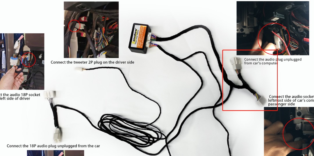

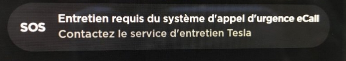

Bon perso, j'ai installé mon kit DIY et depuis j'ai une erreur ecall 😓
Déjà testé, hard reboot mais sans succès, dès les premiers tours de roues, le message réapparaît !
Quelqu'un aurais une idée ?
Un câble de débranché ?
Une manip a réalisé sur le faisceau ?

oui oui bien branché ou alors c'est le connecteur qui a un souci
Pas de démontage, juste des câbles en Y
c'est ce kit, ça active 6 HP non actif dans la SR+
https://www.hautopart.com/fr/product/mi ... dele-3-sr/
autre chose importante, lorsque j'appuie sur le bouton SOS, rien ne se passe, pas de message sur l'écran comme quoi je lance l'appel !

@McQueen bah je te souhaite de n'avoir pas le même soucis, après plus ça va, plus je me dis qu'il n'y a pas peut être pas de lien entre mon installation et mon soucis. Peut être simplement le bouton qui est HS vu que rien ne se passe lorsque j'appuie dessus...

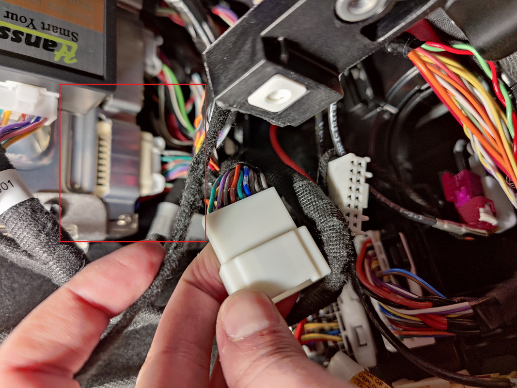

j'ai voulu tout débrancher et de tester sans le kit mais je n'arrive plus à enlever le connecteur du module de la voiture, très peu de place pour passer les doigts et encore moi les mains...
le connecteur en question se trouve dans le carré rouge
oui je suis déjà en contact avec hansshow, avec leur ingénieur mais ils n'ont pas l'air de comprendre, au dernier message, ils m'ont demandé de leur envoyé les photos du connecteur côté conducteur. Je suis en attente de leur réponse...

Oui je vois ou est ce connecteur, pas très facile à atteindre. Il doit y avoir un petit clips pour le déverrouiller non ?

Et même problème pour moi ... étrange , @ttk22 , ça ne fait pas avancer ton problème car même voiture et même kit ... mais le fait que suite à ce bricolage nous ayons tous les 2 le problème UIa045 entretien requis du système d appel d urgence , plaide sur un problème du kit DIY
