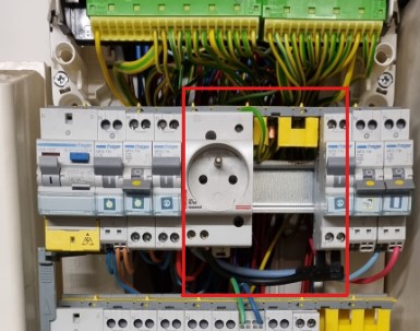

Besoin de vos lumières svp, je reçois ma model 3 dans 10 jours et j'ai vraiment (hélas) peu de connaissance en électricité...J'essai de me documenter pour combler mes lacunes !
Je compte charger mon véhicule sur prise domestique, car je suis en télétravail 3 jours par semaine, donc le temps de charge n'est vraiment pas un problème / critère pour moi. (Je fais en moyenne 350KM semaine)
J'ai une prise modulaire sur mon tableau électrique dans mon garage, qui sera pile au niveau de la voiture...en sachant qu'on est sur une prise 16A avec son disjoncteur qui lui est dédié, est-ce que c'est secure de charger la dessus ? (Ma maison à 10 ans, donc je peux imaginer que l'installation électrique est un peu près clean)
Merci d'avance !

Plusieurs choses à vérifier:
- Que le disjoncteur soit bien précédé d'un différentiel de 30mA de type A (ceux avec le bouton Test) avec le logo type A
- Installe toi meme une prise GreenUp pour 75 Euros à coté du tableau et câble avec du 3x2.5mm2

@SpikeHead si tu a le bon différentiel en tête de ligne, tu peux guère être plus sécurisé niveau échauffement des câbles pour un cout minimal a tes débuts
c'est dans cette configuration que j'ai débuté aussi mes premières recharges a domicile avec une prise modulaire dédiée
histoire de bien sécurisé encore la chose, j'ai même choisi de remplacer les fils internes en 1.5mm² par deux morceaux de 10mm² (cordons de repiquage Legrand pour bornier a vis, 5€ chacun) mais c'est clairement oversize pour l'utilisation. j'avais juste envie de dormir tranquille.. :yeuxciel:
jamais eu de chauffe sur cette prise avec l'UMC tesla bridée à 13A

J'ai bien un différentiel de 30mA, je n'ai pas vérifié si Type A par contre, je regarderai chez moi ce soir du coup, merci !
Il me semble que j'ai du fil rouge et bleu de 2.5mm² sur cette prise actuellement.
Au moins ça me rassure que je peux brancher la dessus pour commencer, et on va prévoir une prise GreenUp pour être tranquille.

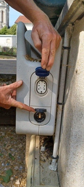

mon père a une Peugeot E 208
un ami lui propose de charger sur ce genre de borne. Les prises ne me disent rien. Cela vous parle?
Messages : 29578
Re: Charge sur prise domestique
En haut c'est une prise T3 donc il lui faudrait un Cable T3 => T2
En bas c'est une prise 230v classique, pas rapide mais fiable, il peut y brancher son chargeur comme à la maison.

et cable T3-T2 cela se trouve ou ? cela ne me semble pas trés simple comme solution
Messages : 5251
C'est exactement ce qu'on avait au boulot. Le câble T3->T2 fourni par Renault pour le Kangoo électrique du boulot était bridé à 20 A, alors que la borne délivre du 32 A, donc on avait racheté un câble 32 A...
Messages : 29578
Si c'est juste du dépannage il peut se charger sur la prise 230V en utilisant le chargeur livré (je pense) avec la voiture.

Le T3 est l'ancienne norme franco-française sur les premières bornes rapides installées en France.
