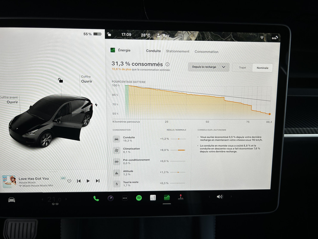

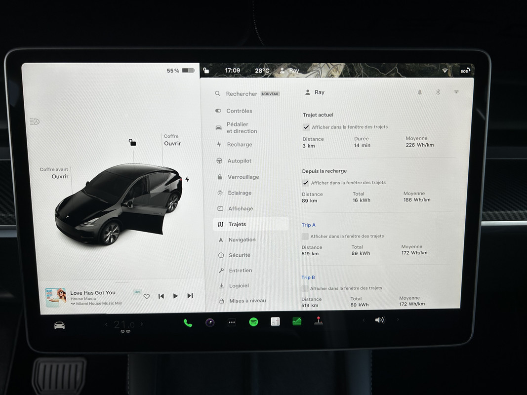

je sollicite votre aide vu que chez Tesla ils sont quasi injoignables, j’ai mon modèle Y depuis cinq jours et je remarque que la consommation d’énergie est totalement incohérente par rapport au pourcentage de batterie.
Je m’explique : je fais 86 km avec 17 kW consommés ce qui jusqu’alors ne pose pas de soucis mais je me retrouve avec 55% de batterie en ayant consommé 32% d’énergie… où sont passés les 13% de différence…???
Merci pour votre aide .

Re: Autonomie / consommation - Model Y Propulsion

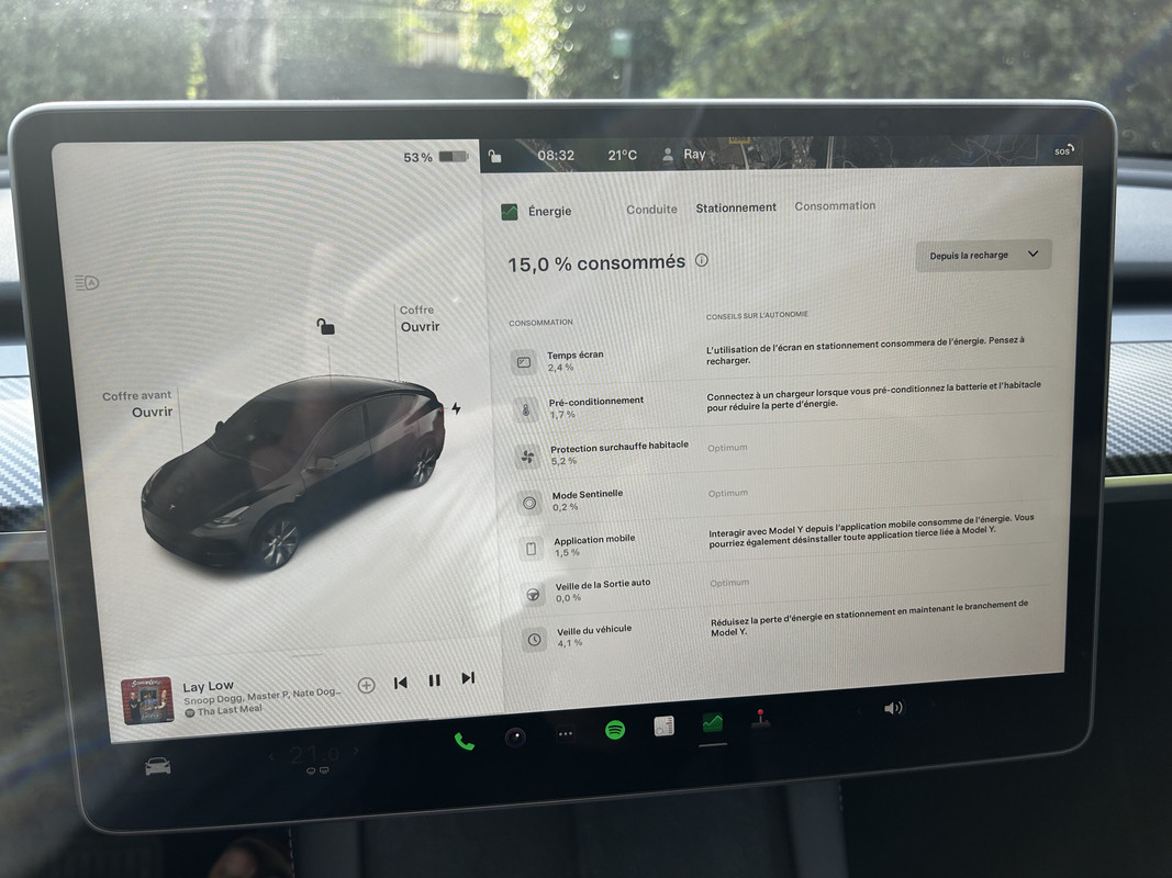

@Rayelre si tu cliques sur l’onglet Stationnement, tu trouveras les % manquants :clin:
Certainement des consommations à l’arrêt (sentinelle, conditionnement de l’habitacle).
Pour moi, je vois 2 décrochage sur ta courbe qui doivent correspondre à 2 périodes de stationnement …..à vue de nez 15% de batterie de perdue sur ces 2 périodes.

Et pourtant non j’ai vérifié, j’ai déjà coupé le mode sentinelle et en consommation stationnement je suis quasiment à zéro….
Je vais carrément aller à l’atelier Tesla leur montrer le véhicule parce que je trouve pas ça normal…
Messages : 5164
Bizarre
Tu as une photo avec les chiffres de l’onglet Stationnement ? :interroge:

Regarde si tu n a pas la protection de surchauffe de l habitacle cela peut expliquer en partie la consommation. Dommage que tu n ai pas teslamat car tu aurais pu voir les pertes "fantômes".

Si tu as des messages de protection de surchauffe de l’habitacle, cela explique tes consommations à l’arrêt.
En résumé, quand il fait trop chaud dans ta voiture garée, la Clim se mets en route pour faire baisser la température.
Tu peux le désactiver dans le menu Climatisation de ton application. :clin:

Bien vu c’est en stationnement que je consomme les 15% 😬

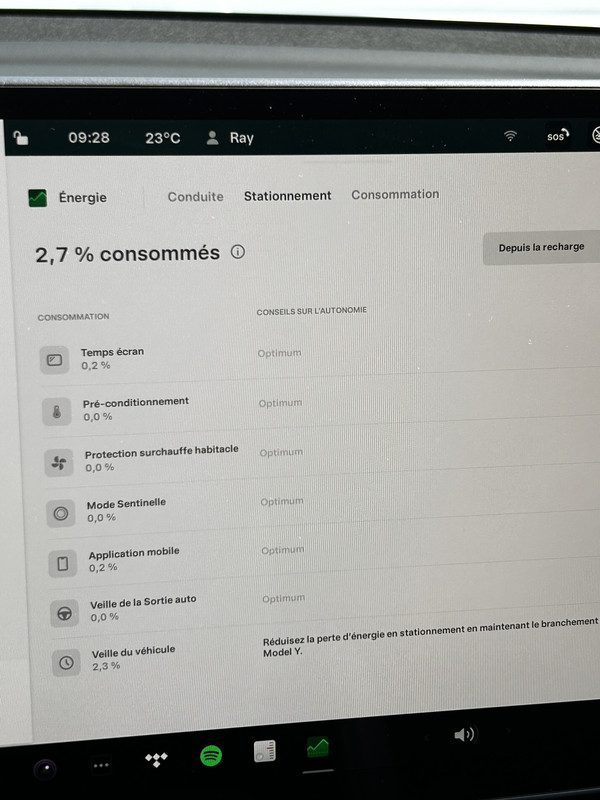

Grâce à vos conseils j’ai considérablement réduit ma consommation en stationnement mais subsiste ceci :
C’est normal ???
Tu ouvres souvent l'application ?
Tes 2% c'est en combien de temps ? 1h, 1J, 1 semaine ?
La norme est de 1% par jour, même si souvent c'est moins que ça.

En 1 jour mais effectivement j’ai ouvert l’application quelques fois.
Bon c’est pas dramatique non plus mais c’est lorsque la voiture est sollicitée par l’application notamment et après elle se remet en veille c’est ça ?
