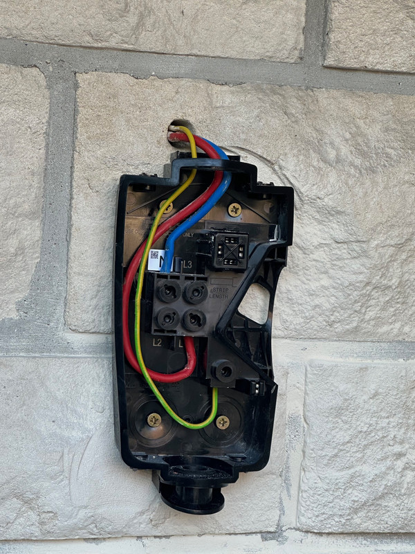

En lisant certains post de devis ou facture de la pose d'une borne VE, décision est prise de le faire par moi-même car cela ne présente aucune difficulté particulière si l'on suit les préconisations telles que la bonne section de câble, le bon disjoncteur et différentiel etc...
J'ai 10 m linéaire max à traverser entre mon arrivée électrique et la sortie de mon garage, j'ai acheté 2 câbles x 10m (un pour la phase + 1 pour le neutre) section 10mm² que je vais mettre dans une gaine IRL accompagné d'un câble de terre de 6 mm² et 10m que j'avais déjà.
En amont ils seront reliés sur un compteur de conso relié à un disjoncteur 40 A lui même relié à un interrupteur diff 40A 30 mA type A/F relié sur le bornier général phase + bornier général neutre + barrette de terre pour le câble de terre.
En aval, ils seront vissés dans le Wall Connector, ni plus, ni moins.
mais avant faudrait que je commande le Wall connector :marrant:

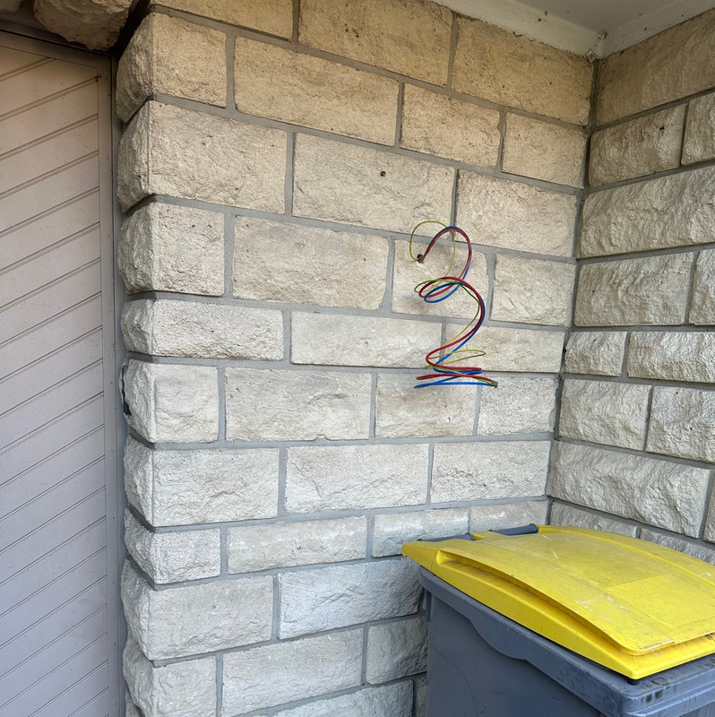

J'ai tiré mes 3 câbles 10 mm² (environ 10 m) que j'ai mis dans une goulotte type IRL et percé mon mur de garage et laissé les câbles en attente du Wall Connector que je devrais recevoir demain. J'ai aussi reçu mon Disjoncteur 40A courbe C et l'interrupteur diff de 30 mA 40A, avec un petit compteur modulaire pour avoir la conso de la charge seule.
L'emplacement permet de recharger le MY sur le perron à l'extérieur devant le garage avec possibilité d'une recharge à l'intérieur.
Je mettrai les photos une fois terminé en espérant pas avoir de souci :smile:
MY Prop White cmde et VIN le 24/05/23 - Livrée le 06/06 sous le soleil de Valenton

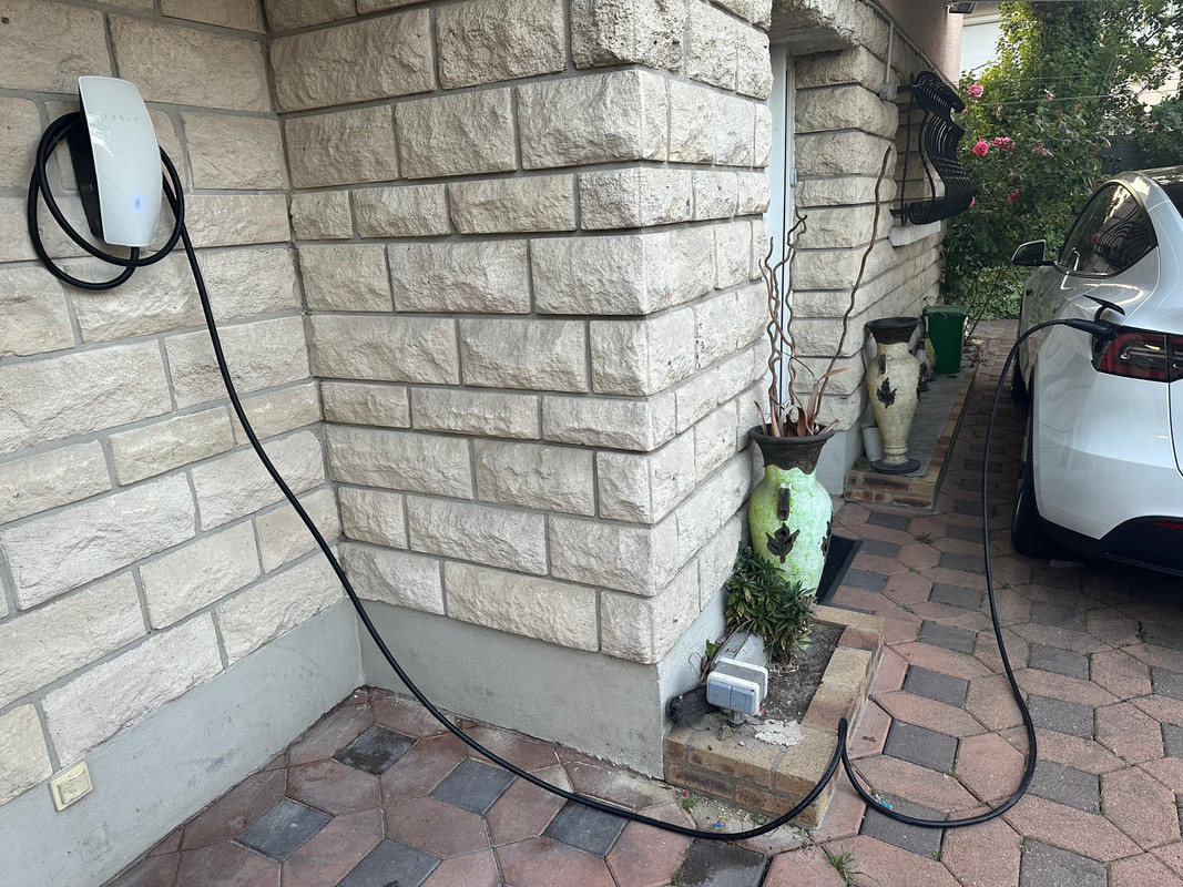

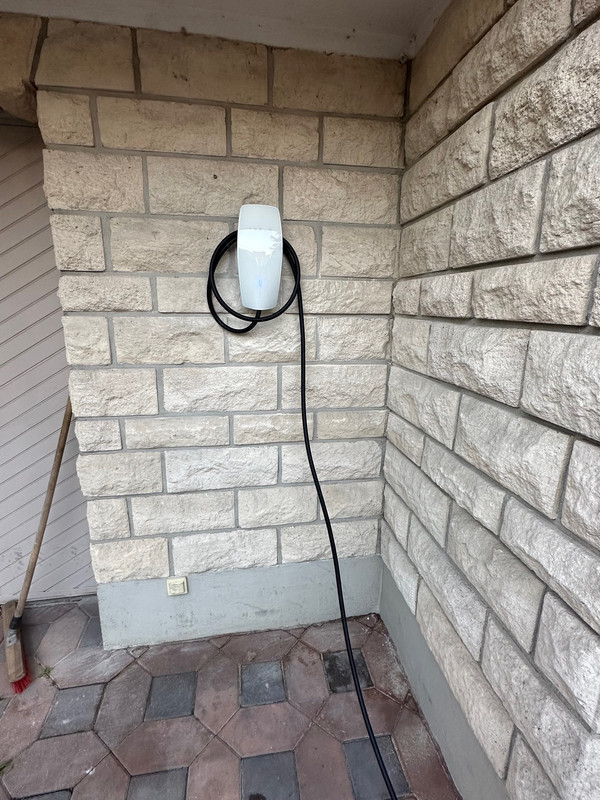

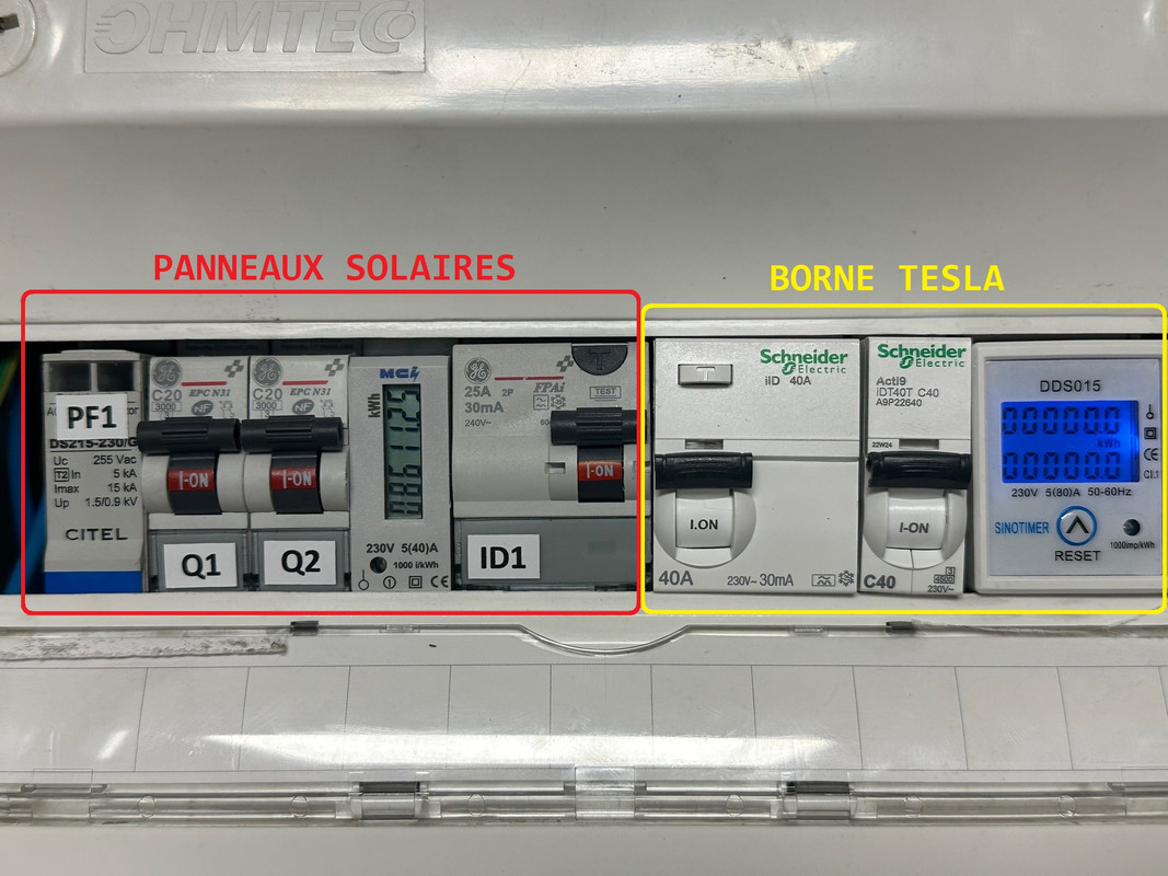

Ta liste semble correcte, le câblage également avec un bon courage pour manipuler ton 3G10, j'ai opté par 3 câbles séparés de phase, neutre 10 mm², plus facile à câbler !
D'ailleurs j'ai finalisé la pose de ma borne reçu ce jour avec test avec succès d'une recharge à 30A 6Kw :like:
J'ai rajouté les modules dans mon tableau secondaire contenant les modules des panneaux photovoltaïques car plus de place dans mon tableau principal !
J ai aussi rajouté un compteur, wattmètre pour avoir une idée globale des recharges et des gains obtenus face au thermique !

Merci, @Fouad93420 du coup je vais peut être mettre du câble individuel dans une gaine ICTA. En tout cas belle installation c'est clean :bravo:
En voyant ta photo et la longueur du câble de recharge du wall connector, je me dis que je vais peut être racourcir le 10mm2 pour être plus proche du tableau électrique

Tu installes l'inter diff et le disjoncteur dans un tableau divisionnaire du coup?
breizhrider
Messages : 186
Inscription : 31 déc. 2022
Voiture : TMY, Skoda citigo-e
Re: Maison individuelle : Installer une borne de recharge
Message par breizhrider »
@Fouad93420 Tu n'as finalement pas passé la terre en 10 mm2 ?
Puisque tu passes par un tableau divisionnaire, je suppose que tu as protégé tes câbles par un disjoncteur 40A dans ton tableau principal ?
