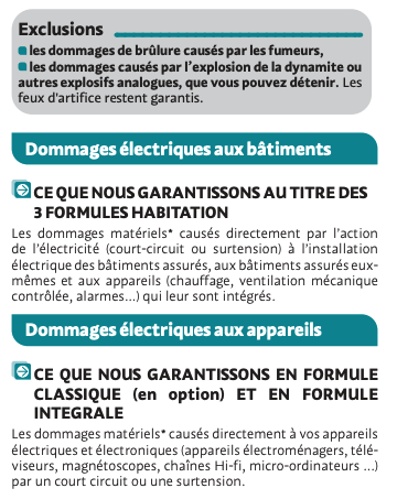

MAAF ou pas, si ta maison est détruite (incendie) suite à une installation non conforme réalisée par toi-même, l'assurance ne manquera pas de te mettre en cause dans le cadre de la responsabilité décennale.

Lorsque la note est salée, le premier objectif de l'assureur sera de mettre en cause la responsabilité de tiers.

hors sujet pour répondre au précédent commentaire:
Salut, comme déjà précisé, je suis gestionnaire de sinistre habitation.
désolé de te contredire Ives, mais non. c'est une fausse croyance.
quand la note est salé, l'assurance passe par un expert. il est neutre. c'est une obligation légale et déontologique.
l'expert regarde si la garantie est mobilisable et chiffre le montant des dommages.
Ensuite le gestionnaire de sinistre, regarde si des plafonds sont a appliquer sur le dossier et si des exclusions existent.
les exclusions sont clairement notés dans les CG.
ensuite si ton assurance n'est pas cher, c'est certainement car il y a pleins d'exclusions dans leurs garanties :marrant:
si ils donnent pas de pognons, bah ils peuvent avoir des cotisations intéressantes
Perso je suis à la Macif (ce n'est pas mon employeur) car le chéquier est grand ouvert.
J'espère vous avoir éclairé
fin du hors sujet :clin:

Ives a écrit : 09 mai 2023 13:35
@Makiwooki
Comme l'indique @breizhrider le décret IRVE n'impose pas l'appel à un électricien certifié IRVE lorsque le système de recharge ne dépasse pas 3,7 kW MAIS, dans l'absolu :
De nombreuses compagnies d’assurance habitation refusent de couvrir en cas de sinistre incendie suite à des travaux électriques réalisés par vos soins. Elles assurent une indemnisation uniquement si vous pouvez prouver, facture à l’appui, qu’un électricien professionnel est intervenu.
Si l'installation est effectuée conformément à la norme (section du câble, dispositifs de protection, connexions suffisamment serrées, etc.), on imagine mal que ce départ soit la cause d'un éventuel incendie...
Super, merci. Dans tous les cas lors de l'achat d'une maison des années 80, il est rare que l'installation soit conforme aux normes actuelles.
Je vais me contenter d'une green'up installée par mes soins :smile:

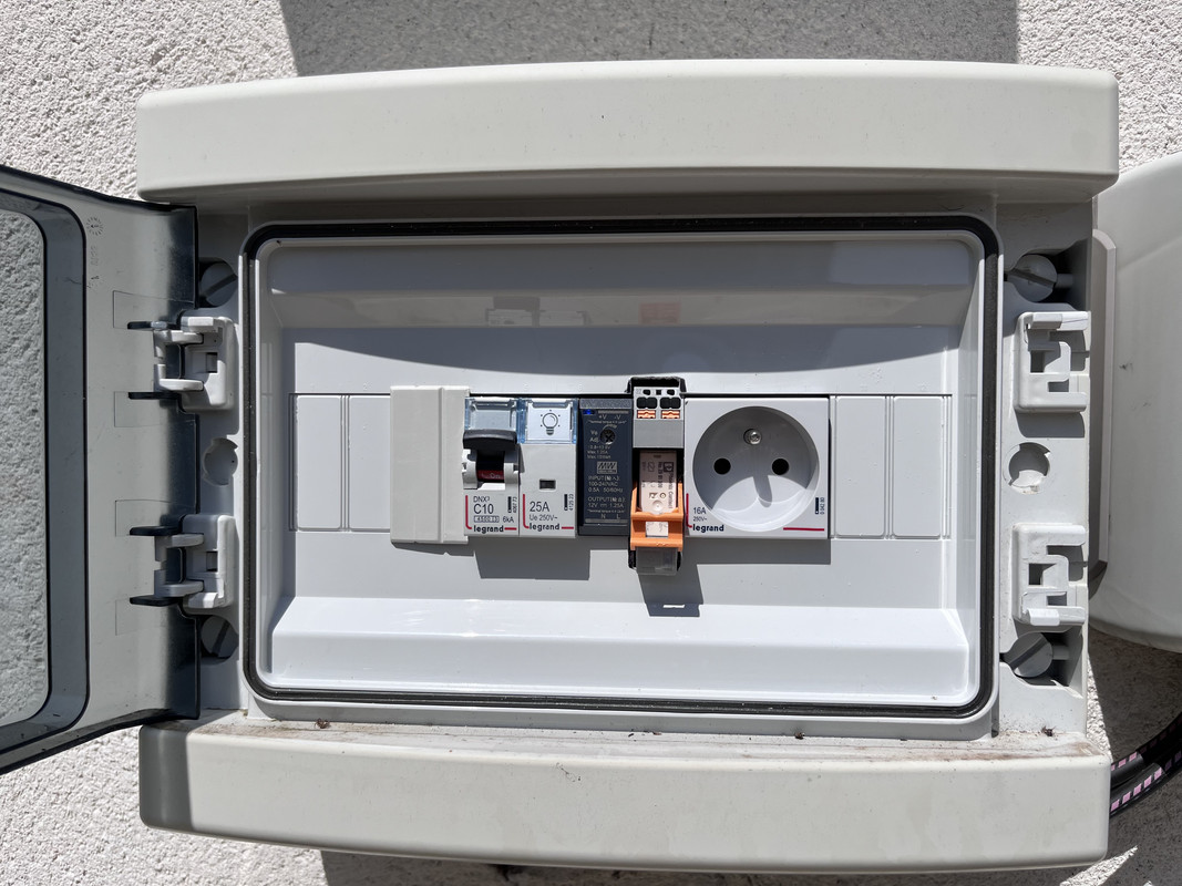

Je viens de commander ma Tesla Model Y hier et je devrais la recevoir fin juin.
Ce sujet a beaucoup parlé des recharges à domicile avec prise domestique, Green up et borne de recharge.
Comme vous pouvez le voir sur ces photos, je souhaiterai savoir s’il convient d’installer une prise Green up sur ce tableau ou si la prise présente suffira pour recharger mon véhicule sans danger mais à seulement 2,3Kw et 8A.
L’installation a 2 ans mais impossible de savoir quel est le câblage ( totalement novice en électricité) je vous remercie pour votre bienveillance et si vous avez des conseils ou une aide à m’apporter.
Vous remerciant par avance
Messages : 29578
Re: Charge sur prise domestique
Le premier problème que je vois est que pour recharger tu dois laisser la porte du coffret ouverte alors que le matériel qui est dedans ne supporte pas la pluie.
AegonThor
Messages : 10
Inscription : 28 mai 2023
Voiture : Model Y Propulsion
Message par AegonThor »
Bonjour, c’est vrai merci pour la prise classique. J’ai une autre prise domestique sur le côté de la maison qui peut le faire.
Après si j’installe une Green Up sur le côté en se servant du tableau ça peut le faire?
n
nikollo
Messages : 183
Inscription : 19 avr. 2023
Localisation : Essonne 91
Voiture : Model Y Prop Grise
Message par nikollo »
Pour avoir une installation propre et normalisé, il faut que ta GreenUp:
- Soit sur un circuit dédié avec un câblage de 2.5mm2 qui alimente uniquement la GreenUp,
- un disjoncteur de 20A,
- s'assurer que tu as un différentiel 40A ou 63A de type A 30mA en tête du disjoncteur.
Il existe également des disjoncteurs différentiels mais il coutent bien plus cher.
Dernière modification par nikollo le 29 mai 2023 11:09, modifié 1 fois.
Model Y Propulsion Cmd 15/04/23, VIN 16/04, CPI 15/05, livré 17/05/23
Hub de Valenton
Messages : 29578
J'utilise ce genre de prise à 8 ou 10A, en dépannage, ça fonctionne mais au bout de quelques heures la puissance baisse (chauffe des câbles ?) alors que c'est une installation récente, du coup je n'ai pas trop confiance.
Chez toi tu vas l'utiliser tous les jours alors fait un truc propre comme recommandé par nikollo, en sachant qu'avec une prise Greenup et le chargeur Tesla tu ne pourras pas charger à plus de 13A.
AegonThor
Messages : 10
Merci Nikollo et Thomas pour vos conseils et votre aide.
Je roule à peu près 300/400 Km / semaine donc là charge lente me convient.
Je vais sans doute installer la Green Up au niveau de mon tableau extérieur grâce à vos conseils. Vous avez une idée du prix de la prestation (sachant qu’il n’y a pas trop de longueur ) ?
Messages : 4442
Voiture : #3 Brabus
@AegonThor 165€ tout compris si tu le fais toi-même
Legrand - Prêt-à-poser Green'up Access pour véhicule électrique prise de courant saillie avec patère et disjoncteur différentiel https://amzn.to/3N3AGIn
Loloctx
Messages : 144
Inscription : 27 févr. 2022
Localisation : Annoeullin
Message par Loloctx »
Le prix amazon est pas mal surtout pour un inter+disj cumulé et HPI dans le pack.
Faut juste ajouter le prix du cable quand meme mais vu que la longueur est courte ca sera pas cher. Perso j ai mis du 4mm2 et je le conseille, mais j ai un peu plus de 20m.
