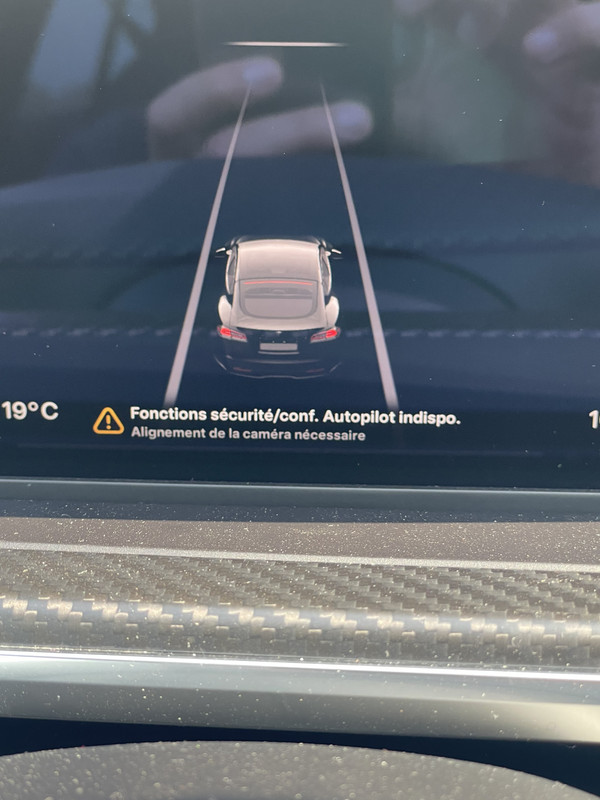

Je viens de recevoir ma tesla model s plaid . Je suis super content et conquis . Cependant je n’ai toujours d’assistance au parking ( je ne vois pas les distances avec les objets pas de signals sonores )entre autres malgré que toutes les caméras soient calibrées . Certains techniciens me disent que c’est dispo d’autres pas .je la gare à vue de nez c’est un peu sportif :)

Je te remercie je vais le faire . Maintenant elle me dit même que les camera n’est pas alignée
Merci!

Aujourd’hui j’ai eu la surprise : problème alignement caméra :) je suis super gâté pour un début .

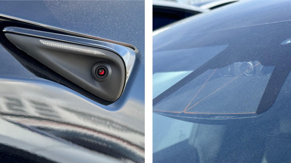

a priori un reflet rouge dans les cameras signant la presence des nouvelles comme montrer dans la presentation de yanouch

Le reflet rouge des caméras fait partie des spécificités HW4
