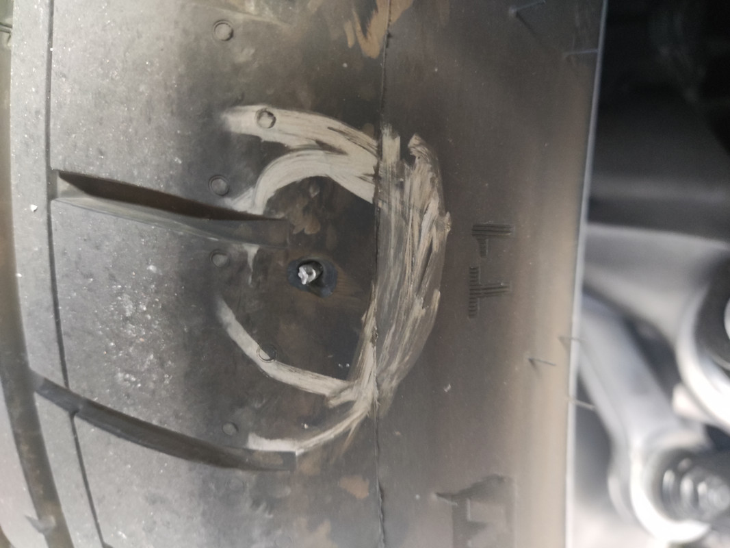

Il y a 3 jours, je checke la pression des pneus sur le tableau de bord et le pneu arrière gauche indique 2.6 à froid :peur:
Je regonfle le soir à 2.9 et rebelotte, 2.6 le matin.
Je décide de contrôler le pneu pour vérifier que je ne me suis pas pris un clou et bingo, j'aperçois un petit bout de fer à la limite de la bande de roulement et du flanc intérieur !
Vu que la voiture à 2 000km, je suis dégouté et je commence à chercher sur le net le prix des Hankook. Ca va de 180€ à 300€ !
Dans le doute je me dis qu'un contrôle chez un pneumatiste m'évitera peut-être de changer le pneu.
Ce matin je l'amène chez le garagiste, il démonte la roue et le pneu et me confirme que la réparation est possible :smile:
Champignon inséré depuis l'intérieur du pneu, remontage de la roue et tout est bon.
Cout de la réparation : 15€
J'ai roulé 50km depuis la réparation, il y a 5h et le pneu n'a pas perdu en pression.
Bref dans le doute allez voir votre garagiste qui pourra éventuellement vous réparer le pneu proprement.
En photo l'endroit de la pointe :

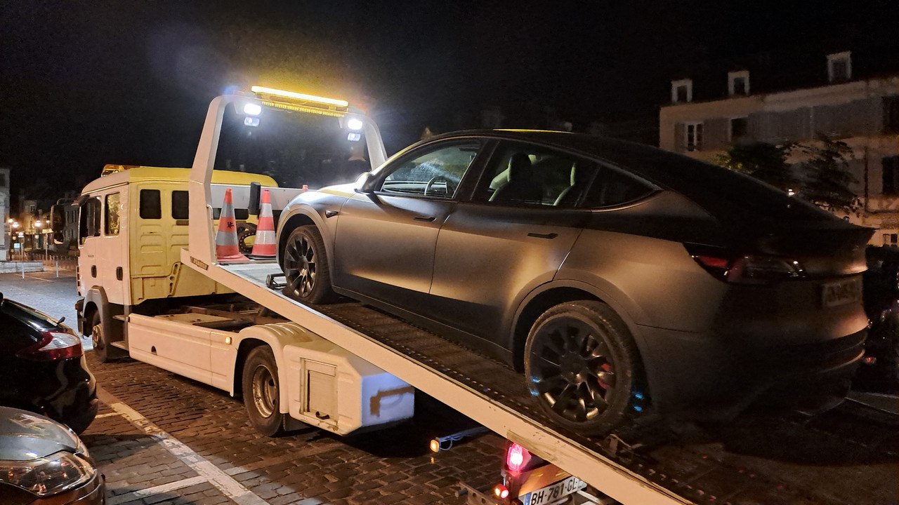

Assistance routière tesla : +33 9 70 73 08 50
Je vous met la photo de ma voiture sur la dépanneuse. Ça fait mal au coeur une Tesla sur une dépanneuse quand même :pleure:
En espérant que cela puisse aider ou préparer d'autres personnes à la situation ☺️
