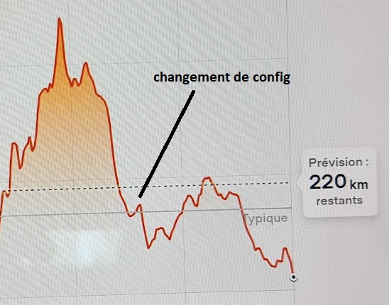

bonjour
depuis hier j'ai noté une augmentation brutale de ma consommation. D'habitude je suis à moins de 150wh par km sur les 50 derniers kilomètres et je suis passé à 242. Quand je roule pourtant sur des départementales j'ai des pointes de conso à plus de 400 alors que j'accélère modérément et que je roule aux vitesses autorisées.
Vous avez déjà vu ça ?
PS : les données viennent de l'affichage "énergie", je n'ai pas teslamate

J'ai le même symptôme, d'après quelques témoignages sur des forums anglophones et sur reddit il semblerait que ce soit un bug présent depuis la version 2023.6.8 et non corrigé en version 2023.8.9 ... ce qui est étonnant c'est que le phénomène n'est pas vraiment répandu et touche peu de véhicules.
Certaines personnes ont réussi à corriger le problème en changeant de type de pneus afin de réinitialiser et recalibrer le système de mesure.

@eternae
merci pour l'info. Effectivement en changeant le type de jante, je retrouve des chiffres cohérents. Par contre en revenant à ma config réelle , les chiffres redeviennent aberrants (chaque changement provoque un redémarrage). Le problème semble donc venir d'un bug lorsque les jantes utilisées sont des 18" avec aerowheels.
Pour illustrer le problème cette copie d'écran montre le même trajet (aller et retour) avec le même style de conduite, etc La seule différence est le type de jante

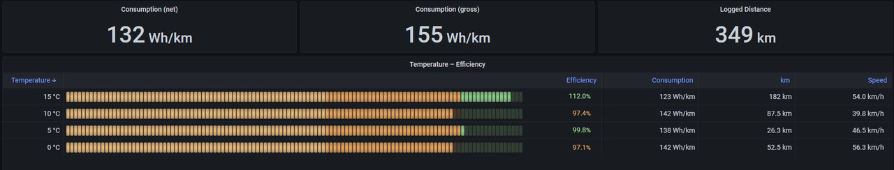

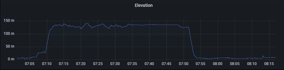

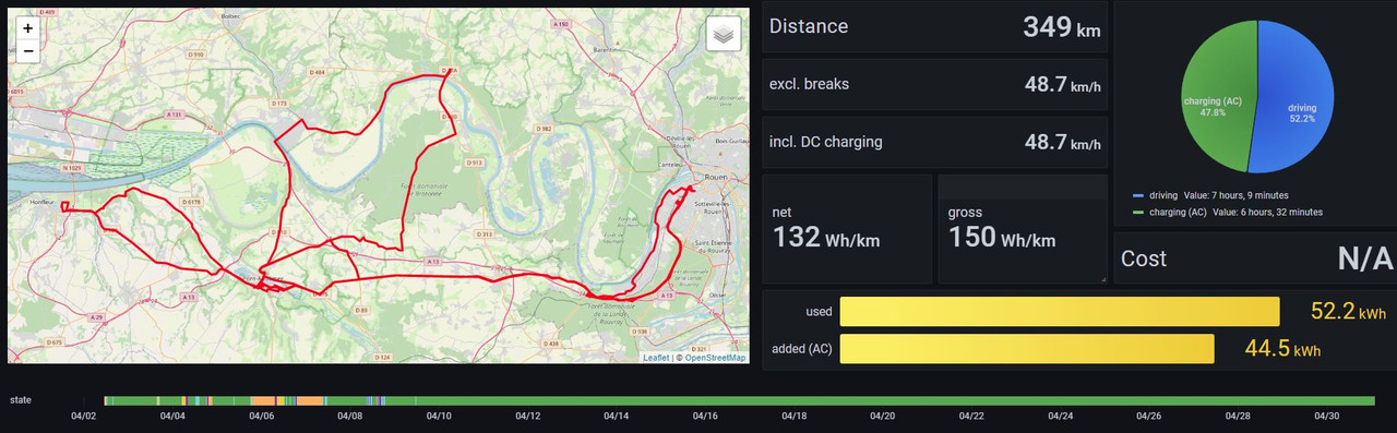

je possède ma TM3 Propulsion depuis peu.
J'en suis tres content et je suis surpris de la consommation que je trouve tres basse.
On va pas se mentir, la conduite d'une electrique c'est plus la même chose.... On deviens (pour ma part) tres conduite cool, c'est un gros plus pour la conso.
Quelques chiffres en cette période pas encore tres chaude (Teslamate que j'ai installé sur une VM sur la FreeBox) :
Mon trajet Domicile - Travail : Du denivelé qui ne favorise pas la conso.
C'est encourageant ! :smile:

@xanadu
le problème est résolu avec la mise à jour 2023.6.11
