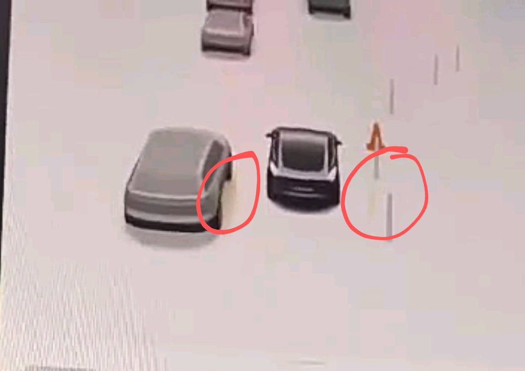

Petite balade courses ce matin et re-tests.
Ça voit bien la voiture devant et le trottoir sur le côté
Parking d'Ikea, le trottoir devant est noté 40cm alors que j'avais 60cm (mesuré au mètre) et le côté c'est l'emplacement du rangement des chariots mais pas d'indication de mesure malheureusement.
On voit bien le plot et les petits poteaux de trottoirs, ainsi que les indications de distances avec le véhicule de gauche et le trottoir (entourés en rouge)
Petit essai le long d'un trottoir, c'est détecté direct, le 68cm je sais pas trop à quoi ça correspond, il me semble être bien droit le long du trottoir et il n'est pas courbé.
