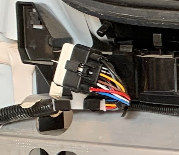

Suite à ton post et à ma réponse je me suis mis à fouiner le sujet sur le net, sur des forums US, et j'ai progressé vite et bien
(trop puissant ce net )

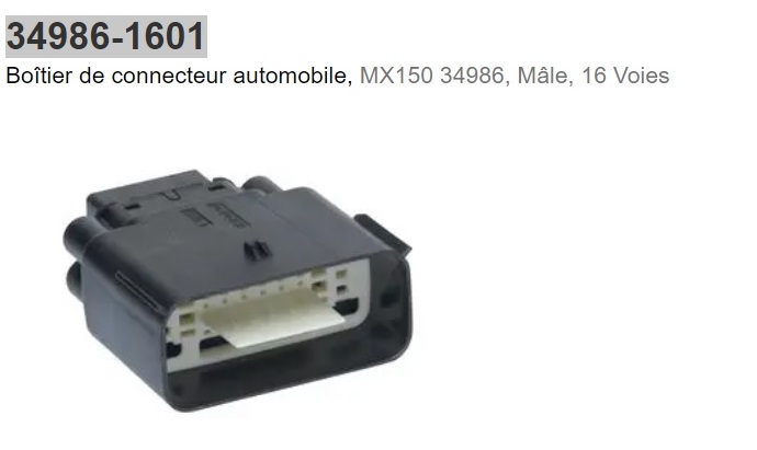

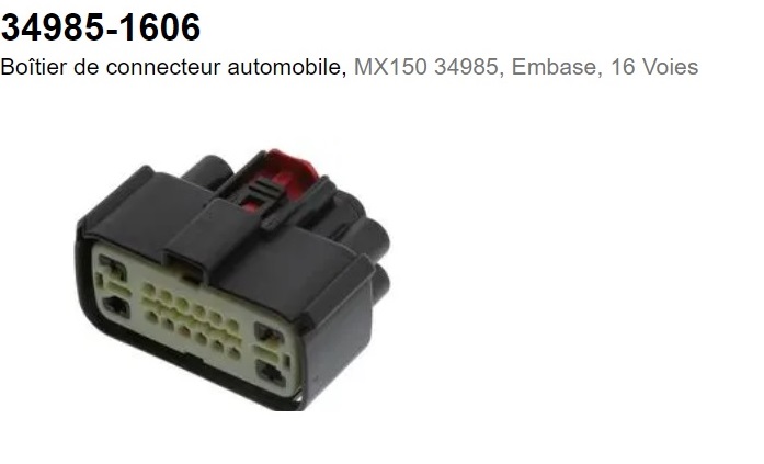

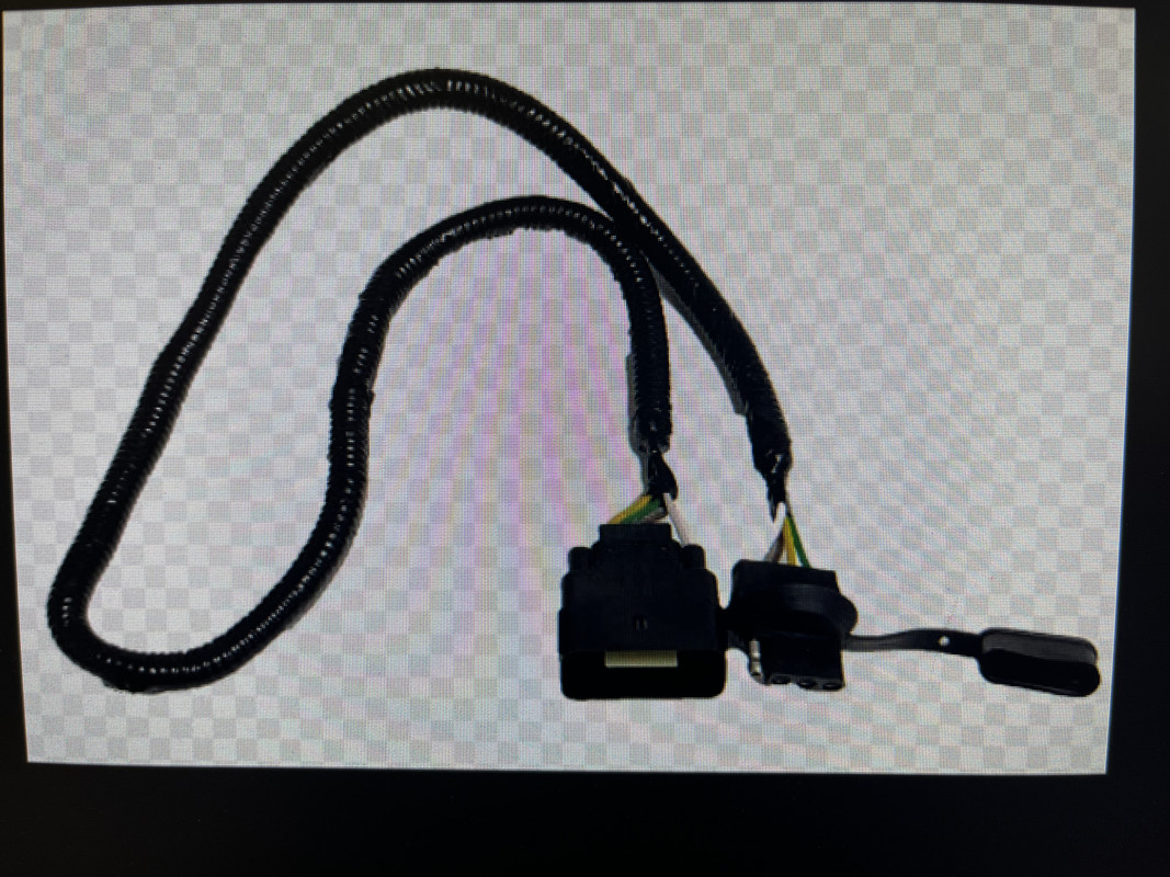

La prise en attente est une prise Molex 34985-1606, il semble que c'est un standard sur les véhicule US d'avoir un faisceau
précablé avec cette prise, ça ne serait pas propre à Tesla.

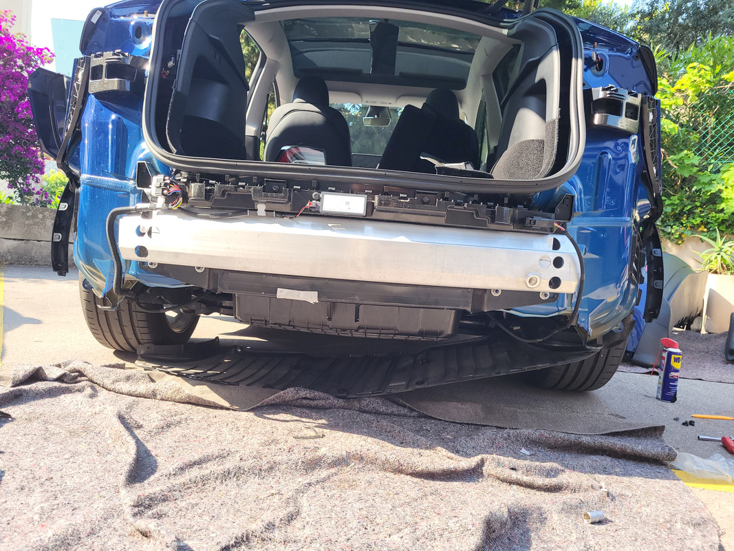

C est top, merci, je cherchais justement comment faire. Du coup ADEA s occupe de commander l ARAGON directement? c est en effet vraiment pas cher vu que sur France Attelage, avec le faisceau tu en as deja pour 527 euros port compris. Tu pourras nous faire un retour apres ton RDV?
Attelage installé sans souci. 4h de boulot. David (ADEA) est soigneux. 25 ans d experience dans les attelages. Je recommande pour le rapport qualité prix! Je rajouterai des photos plus tard si vous etes intéressé.
