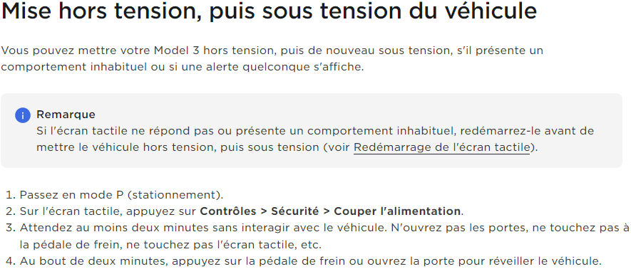

Bonjour à tous
Depuis vendredi dernier , j’avais cette mise à jour de disponible et en rentrant de la ma tm3 , et en conduisant j’ai plein de voyants sur l’écran : abs en rouge , anti patinage en orange, airbags déconnectés , plus d’autopilot, plus de retenue en côte, et même un bruit bizarre dans le tableau de bord ainsi que les feux qui changent d’inclinaison ( la honte sur la route)
A peine 3 mois et les problèmes arrivent…
Je ne sais pas si c’est lié à cette mise à jour
D’ailleurs j’ai voulu faire la mise à jour et elle a échoué
J’ai contacté le numéro d’urgence qui nous emmène en Inde, je pense…
Reboot écran,… et tj pareil
Une dépanneuse doit venir ce vendredi la récupérer et j’espère qu’ils me prêteront une voiture.
Affaire à suivre….

Re: Mise à jour 2023.6
@Totoseb17
As-tu testé une coupure d'alimentation ? :?:
(Contrôles > Sécurité > Couper l'alimentation)
