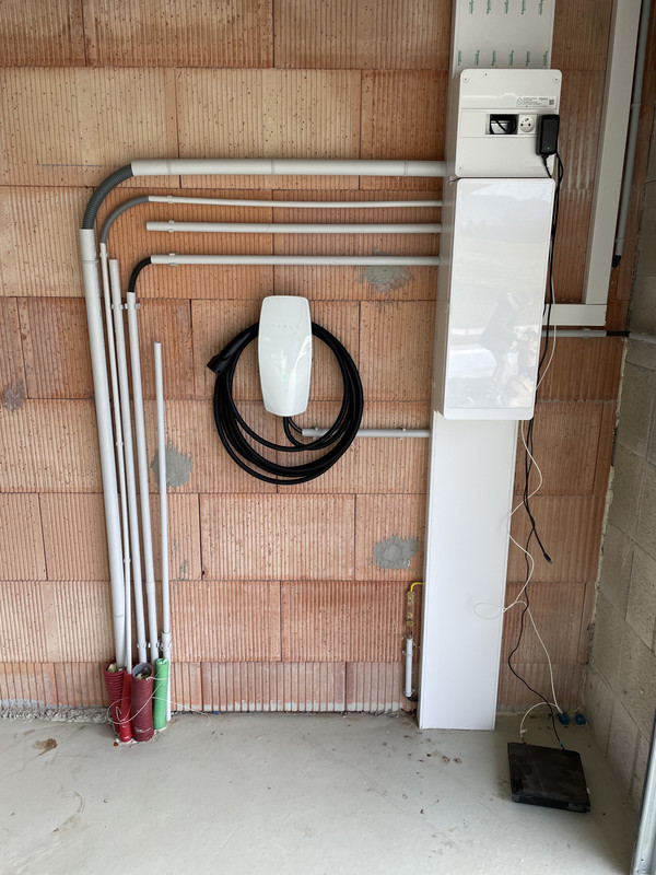

Borne installée ce matin ! Ça charge à 7kW.
