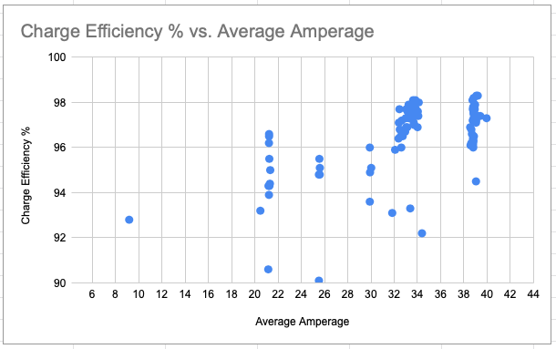

J'ai trouvé des informations ici :
Source : https://teslamotorsclub.com/tmc/threads ... -3.174044/

Merci Thomas,
en effet le chargeur a l'air d'etre exceptionnellement performant meme à faible puissance :Top: :Top:
