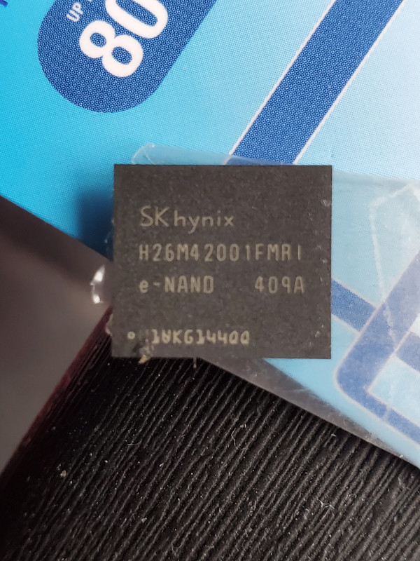

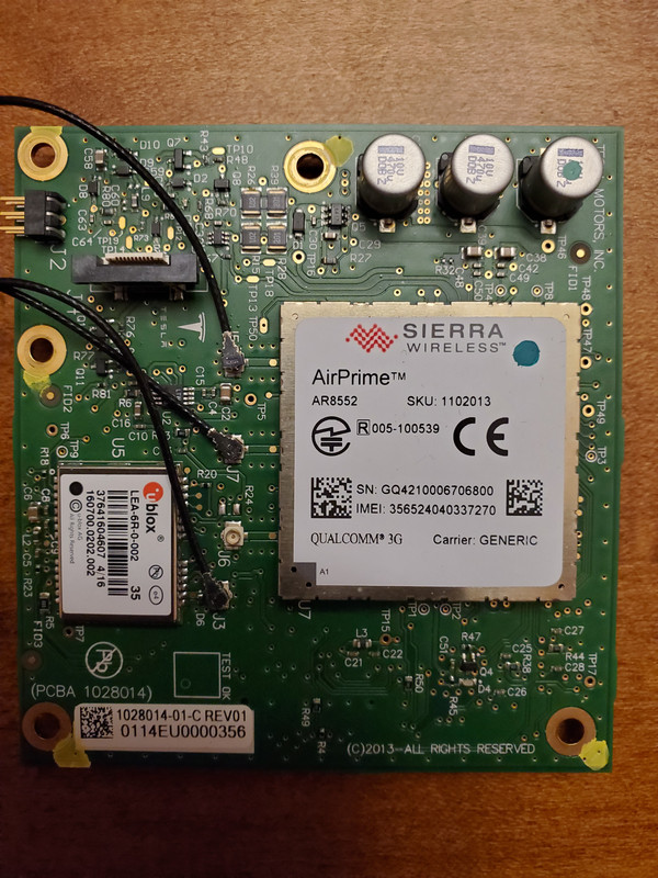

Bon, finalement, pour mes problèmes de plantage, j'ai fait le voyage sur EINDHOVEN ce Mardi, et retour Mercredi, j'avais Rendez vous avec LOEK à 15h00, il a entrepris de suite les travaux, remplacement de la puce en fin de vie ( j'ai encore eu un plantage en y allant ) et remplacement également du module LTE 3G par un 4G, désormais il me faut échanger ma carte Sim actuelle, par une 4G, possible qu'avec TESLA, je vient d'en faire la demande.
Très content de cette expérience, très bon accueil de LOEK, très professionnel, ayant quelques difficultés pour s'exprimer en Français, il a traduit, ou fait traduire depuis son smartphone, les conclusions et recommandations, qu'il souhaitait me faire part suite a son intervention.
Un grand Merci a Amiral_sub, pour ses explications claires, sinon, peut être que j'aurai choisi une mauvaise voie.
Coté pratique, par la route, aucun problème, j'ai fait 3 arrêts recharge a l'aller, et seulement 2 optimisés au retour, bornes libres sans problème.
Bonne route a tous
Re: Problème MCU
Te voila reparti pour de nombreux Km. Du coup cela t'a couté moins de 500€ au lieu de 2000 chez Tesla, c'est ça ?

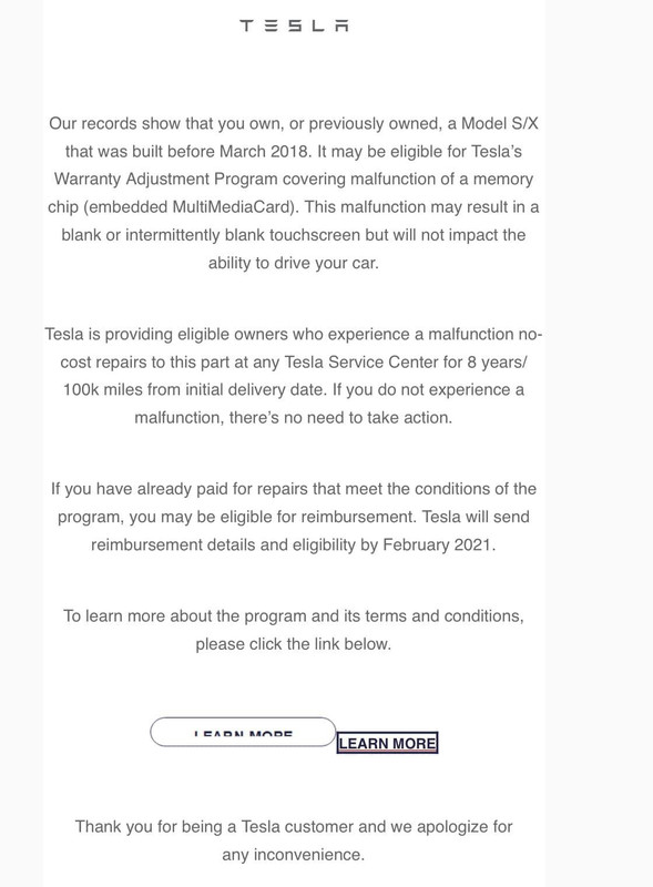

Apparemment Tesla va prendre en garantie les problèmes de mémoire sur les MCU, sous certaines conditions :
Re: Problème MCU
L'information officielle chez Tesla est ici : https://www.tesla.com/support/warranty- ... nt-program
C'est une bonne nouvelle, j'espère que cela sera bien appliqué en France

Tu as raison de te poser la question car cela peut couter cher mais j'ai l'impression que Tesla prend tout en charge, il existe maintenant une page en Français qui donne toutes les informations :
https://www.tesla.com/fr_FR/support/8gb ... edirect=no

Si je comprend bien, on peut demander le changement de la puce avant même que la panne pointe son nez.
Celle qui m'intéresse à 145 000kms donc autant dire que ya peu de marge si elle n'a pas été faite.
Re: Problème MCU
Essaye quand même de contacter Tesla pour vérifier que cela serait bien pris en charge pour la voiture que tu convoites.
