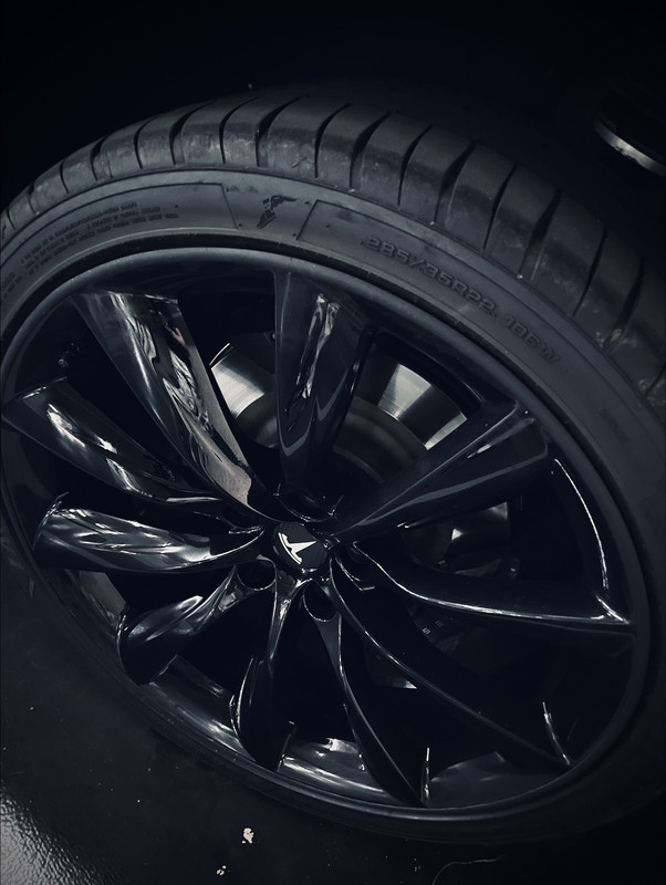

J'ai installé des Rimblades sur mes jantes et je voulais vous partager mon expérience.
Concernant le type de protection, j'ai beaucoup hésité en lisant certains commentaires des versions ruban à coller et j'ai également étudié les versions plastiques type Alloygator, mais le fait de devoir dégonfler et monter sur cric m'a rebuté au niveau technique ou bien nécessitait un passage en atelier ...
Finalement après avoir regardé des vidéos je me suis lancé... et je ne regrette pas ! Le rendu sur le X avec ses jantes turbines est très propre, le caoutchouc mat s'harmonise bien avec le pneu, le coût de 50€ pour les 4 jantes sans avoir à passer au garage est un vrai plus.
Sur les petites manœuvres en ville, sur un véhicule large comme le Model X, on a tendance à coller le plus possible pour ne pas gêner la voie de circulation et les risques de frottements sont nombreux. Avec ces protections je suis moins stressé, sur un frottement léger dans la longueur je pense que la jante serait protégée là où sans la protection elle serait directement abîmée et bonne pour un passage chez un carrossier.
Un point à avoir en tête, c'est assez long de les installer (moi ça m'a pris 45min tout de même) car il faut être méthodique sous peine de les voir s'envoler sur l'autoroute (les fameux témoignages qui m'avaient refroidis...)
J'ai nettoyé avec un degraissant (savon noir dilué) puis avec de l'alcool isopropylique et enfin j'ai utilisé les lingettes sur les jantes déjà très très propres. J'ai déplacé la voiture pendant le process pour toujours être à ma main (la télécommande smartphone m'a enfin servie à qq chose :D
Les jointures sont pratiquement invisibles (il faut laisser 1 mm de trop et rentrer en forçant sur le raccord).
Voilà, après 5000 km, aucun décollement et au niveau look franchement je trouve ça très bien intégré.
Le point à garder en tête en revanche c'est que sur un changement de pneumatiques, les Rimblades seront à remplacer je pense car les protections vont irrémédiablement gêner la machine là où des protections clipsées seront à priori déposables et remontables à loisir.
