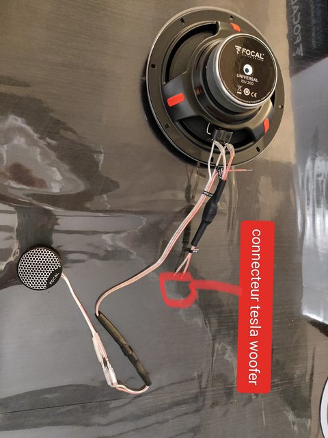

C'est bien livré avec (le truc noir sur le cable en dessous) :

ok ! en revanche je n'ai rien compris aux branchements montrés sur la photo postée par @Didiwash ; il y a même deux fils non connectés ?
Le tweeter se connecte en parallèle au woofer avec, en série sur un des fils qui alimente le tweeter, le filtre.
Didiwash
Messages : 599
Inscription : 04 mars 2022
Localisation : Montpellier
Voiture : TM3 SR 2022
Re: Audio upgrade Model 3 Propulsion / SR+
Message par Didiwash »
C'est pas ce que j'ai fait sur la photo ?
Les 2 fils vont au connecteur tesla ( du woofer ) dans la portière.
J'y connais rien en branchement, peut être que j'ai tout faux...

@Didiwash
C'est plus clair avec cette photo et c'est le bon câblage.
