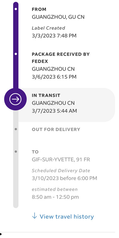

Pour la question juste au dessus, il ne devrait s’écouler qu’une semaine entre l’achat sur hannshow et la livraison FedEx (le kit audio en question + écran 10 pouces / front cam). En effet, j’ai passé commande vendredi dernier et je suis censé être livré ce vendredi 10
