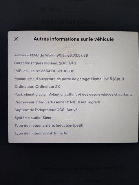

pour savoir si tu as un MCU1 ou 2 :
si nvidia tegra : MCU1
si intel atom : MCU2
A priori tu as un MCU1 retrofité 4g, c'est rare

je dois bien avouer que j'y réfléchis sérieusement du coup.... :oops: mais je vais peut être attendre la fin de ma garantie VO d'un an, comme ça, si par hasard le MCU fait des siennes quand même, je serais en force pour négocier :roll:
Comme je m'en doutais, je suis bien encore Tegra :roll:
