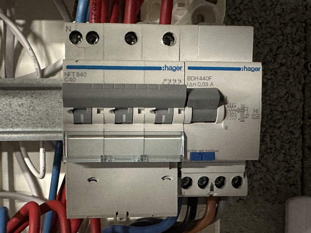

Voici mon installation, terminée et testée hier ;)
- Disjoncteur triphasé 40A courbe C Hager NFT840
- Bloc différentiel triphasé 40A 30mA Haute Immunité Hager BDH440F
- 12m de câble U-1000 R2V 5G10mm2
- Interrupteur d'urgence triphasé 40A IP66 Gewiss GW70442NP
- Tesla Wall Connector Gen 3
Le tout serré à la clé dynamométrique selon les préconisations des différents composants.
Test mise à la terre OK.
3h de charge à 11kWh, la température max est de 20°C à l'entrée du disjoncteur.
Coût total (Wall Connector inclut) = 900€
Dernière modification par methraton le 13 févr. 2023 17:29, modifié 2 fois.

@methraton Tu es en triphasé j'imagine. Belle install... J'avais refait tout mon tableau électrique mais pas osé poser la borne moi-même vu les puissances et la distance, d'autant qu'il y a 300€ de crédit d'impôts. Mais ça fait quand même un gain non négligeable de faire soi-même :Top:

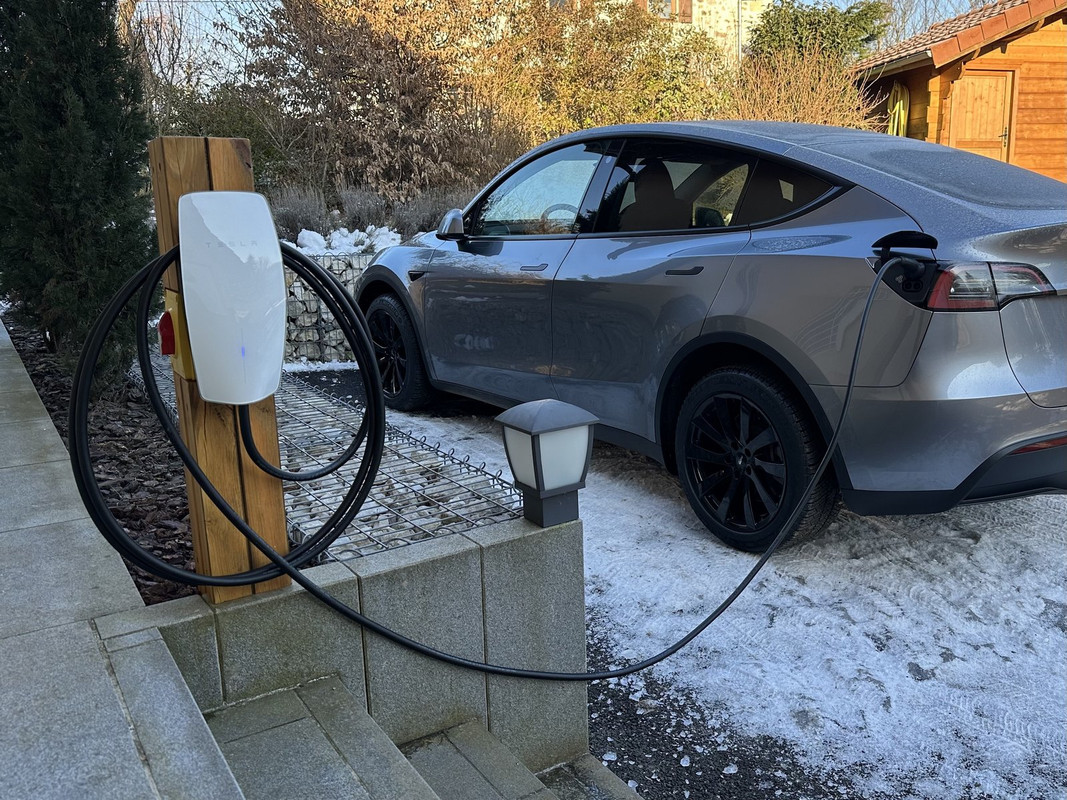

Pour alimenter nos deux VE, nous avons choisi d'installer une borne respectant les normes et confié l'installation à un artisan agréé.
L'installation est terminée, la borne est une Hager avec délestage.
Nous profitons actuellement du beau temps ensoleillé pour recharger nos voitures avec l'énergie que nous produisons.

Re: Maison individuelle : Installer une borne de recharge
@methraton
Superbe :jaime:
@skaster
L'installation est est super propre :Top: :Top: :Top:
