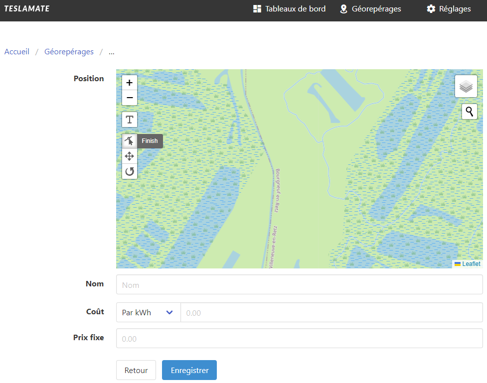

Bonjour à tous. Est-il possible d'enregistrer dans Teslamate le coût des recharges effectué hors domicile ? J'ai bien trouvé comment paramétrer le coût au kwh ou un cout fixe par rapport au temps, mais je voudrais enregistrer au cout par cout le montant de la recharge effectué à un endroit précis pour être en phase avec la facture réelle payé.

Dans l'écran Charges - cout, ensuite on tape le cout total et on enregistre.

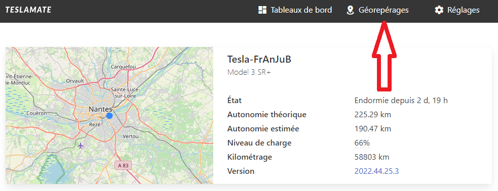

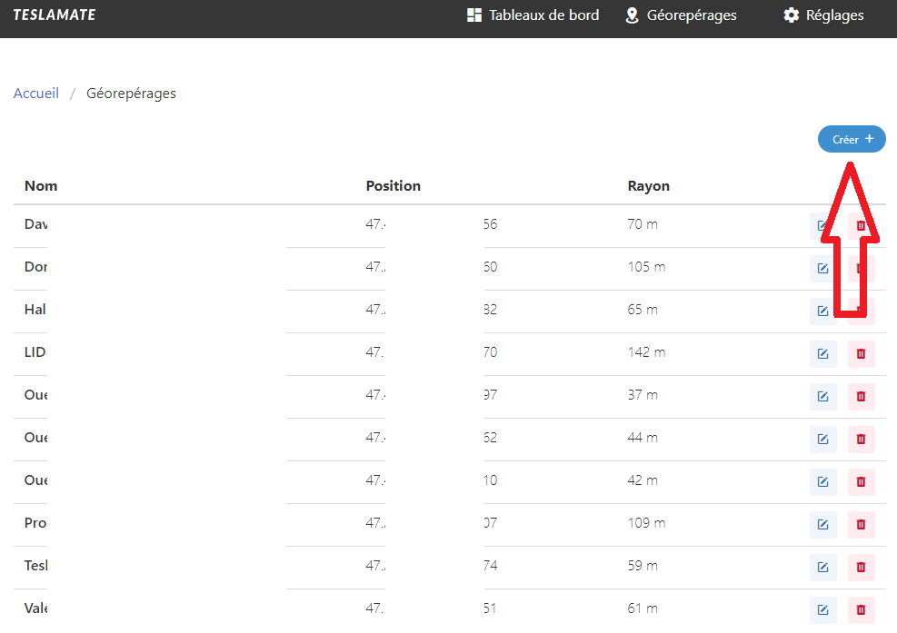

Avec TeslaMate, tu peux définir un lieu de Charge et son prix au kWh ;)
Chaque charge effectuée sur ce lieu rentrera automatiquement le coût dans les tableaux de suivi...
1- Tu vas dans l'onglet "Géorepérages".
2- Tu créer un nouveau lieu de charge.
3- Tu le nommes, tu indiques le prix au kWh, tu définis son rayon d'action, etc...
Le tour est joué :D
Tient nous informé ;)
