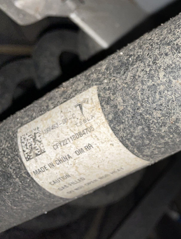

Voilà une photo de mon amortisseur arrière.

Quelle conclusion peut-on en tirer ? Difficile de faire un lien entre les numéros de série des versions Berlinoise et Chinoise. Par contre on constate que certains numéros ont changé entre les versions LR et Propulsion (CFY21... et CFY22...).

Je pense que les numéros qui commencent par CFY21 et CFY22 sont les no de serie avec 21 pour 2021 et 22 por 2022 (année de fabrication des amortisseurs)
La référence doit etre l’autre numéro.

Je pense que les numéros qui commencent par CFY21 et CFY22 sont les no de serie avec 21 pour 2021 et 22 pour 2022 (année de fabrication des amortisseurs)
Les deux Y 2023 Berlin et chine ont des références différentes, et les deux Y chinoises 2022 et 2023 également
Mais les deux chinoises ont quasiment le même numéro 188463, le modèle 2022 ayant un 1 supplémentaire devant!, alors que la berlinoise a 288463 …
Je ne suis pas loin de penser que les 2 chinoises ont la même suspension, ce qui confirmerait ce que m’a plus ou moins laissé entendre mon TA …
************ conclusion fausse puisque la LR chinoise de @Clemanof est aussi une 2022 comme la mienne, et pas une 2023 **********

@Clemanof ta photo c'est les suspensions d'une LR ou d'une propulsion ?

LR de Juin 2022.

@Millenius c’est une LR. Le code DM qui figure sur l’amortisseur signifie Dual Motor

Donc logique que les 2 chinoises aient les mêmes suspensions ....
La mienne LR de février 2022
celle de clemanof de juin 2022
Il n'y avait pas encore les nouvelles.
Ce qu'il nous faudrait c'est la référence des supensions d'une LR ou une Prop 2023 venant de chine.

Vos deux pièces ont la même référence 1188463-00-C, donc les mêmes spécifications ;)

Petit recap des n° de séries :
Code : Tout sélectionner
Pseudo		Modèle		Usine	N°Série				Fabriqué en	Avis sur les suspensions
Bernard30	LR Fév 2022	CHINA	1188463-00-C CFY21358DB3955	CHINA		Négatif
Clemanof	LR Juin 2022	CHINA	1188463-00-C CFY22118DB4705	CHINA		Négatif
Methraton	LR 2023		Berlin	1288463-00-B D4U23024100182	CZ		Moyen
