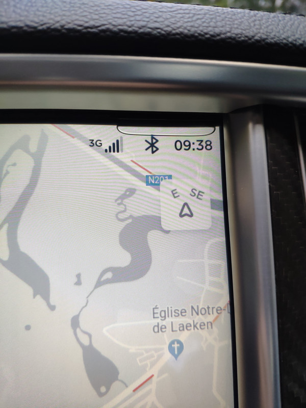

Bonjour à toutes et tous,
Un problème est apparu soudainement à mon écran.
Une sorte de décollement en haute à droite à commencer. Voir photos ci-jointe.
L'écran lui fonctionne normalement.
J'ai contacté le revendeur TESLA, qui m'a informé que les écrans tesla avaient bien des problèmes sur le MODEL S.
Celui-ci m'a conseillé une garantie étendue pour l'écran...Au cas ou, car TESLA remplace l'écran avec beaucoup de difficultés apparemment, dans le sens ou ils ne le font pour un "petit problème". Le prix de l'écran en cause je suppose...
L'écran était en parfait état à l'achat, donc un dégouté pour le coup.

Elle est de 2014, la garantie est encore valable 2 ans mais uniquement pour la batterie. Il faudrait souscrire une assistance étendue apparemment pour faire remplacer l'écran si le problème persiste.
Combien coûte un remplacement d'écran tesla ? Merci
