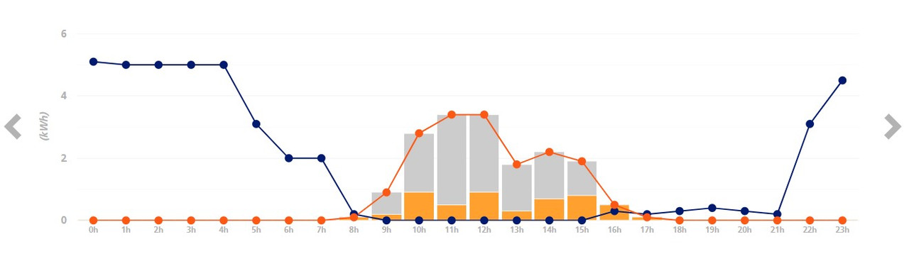

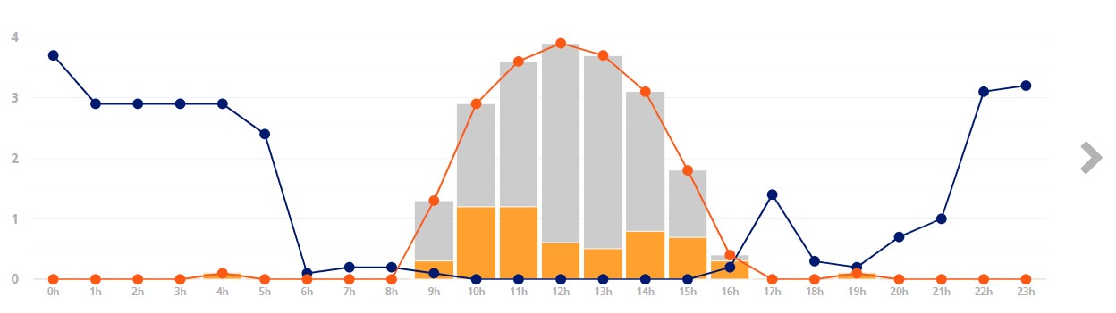

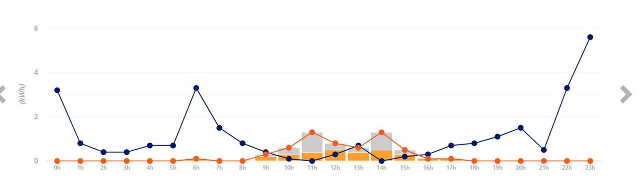

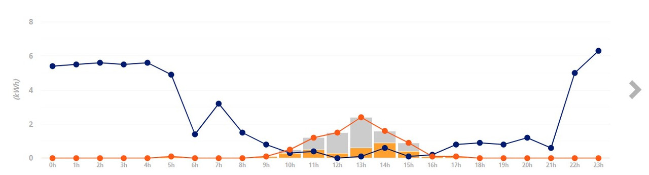

nous venons de vivre nos premiers jours rouges:
50% de la maison est chauffée en clim, 50% en gaz et nous avons 3kWc de panneaux solaires.
clims en chauffage le soir en HC
cuisine avec panneaux solaires, machines en HC ou en solaire.
2 teslas, 120 km/j plus une ami environ 3h a 8 amp toutes en HC
finalement c'est assez didactique pour les enfants et pas si stréssant.
bleu: conso EDF, gris solaire revendu, orange solaire consommé
16 janv
17 janv
18 janv
19 janv
la conclusion:
jouable par contre je dois mettre un pilotage des clims et le seche serviette pour un arrêt automatique à 5h55.
edith1: il a fait très beau un jour sauras tu deviner lequel ? :D
