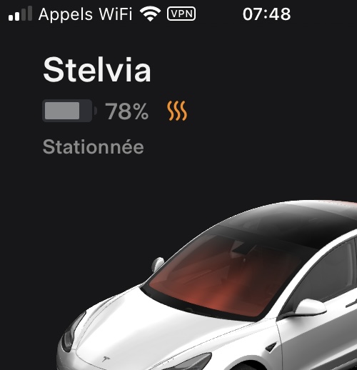

Comment faire pour préconditionner la batterie car je programme via l’appli ou la voiture et pourtant j’ai l’impression que à part la température de l’habitacle ça ne pré conditionne pas la batterie. Là il fait 8 degré, ne devrais je pas avoir un icône sur l’appli en ce moment quand je la consulte ?
Édit: je précise que j’ai programmé un pré conditionnement de l’habitacle et de la batterie pour 17h30. À 17h10 message de l’appli me disant que l’habitacle est à température mais je ne vois rien sur l’appli me disant que la batterie est en train d’être pré conditionnée.

La batterie se préconditionne uniquement quand il fait très froid (on voit alors le petit symbole avec les vaguelettes rouges sur l’appli)

Normalement quand la voiture pré conditionne la batterie il y a un logo orange qui s’affiche sous le % de batterie.. genre 3 ziguigui oranges..
Si ça ne s’affiche pas c’est qu’elle estime que la batterie est assez « chaude »…
