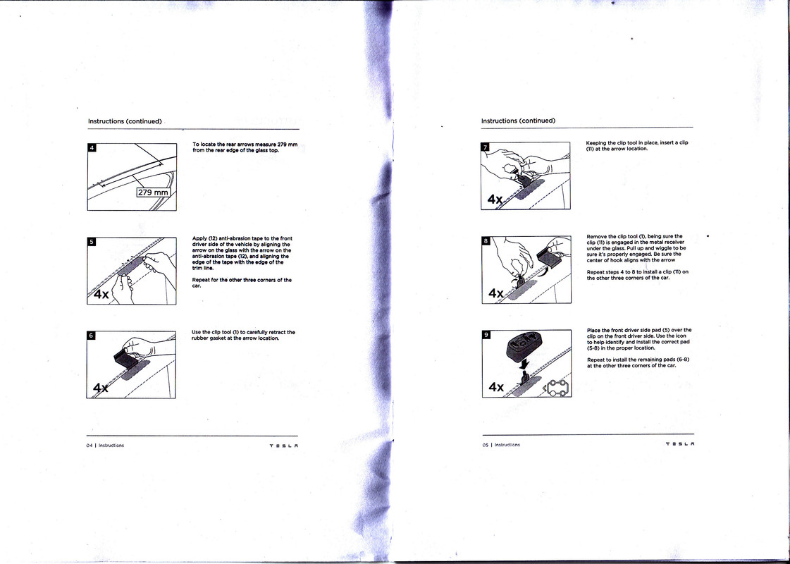

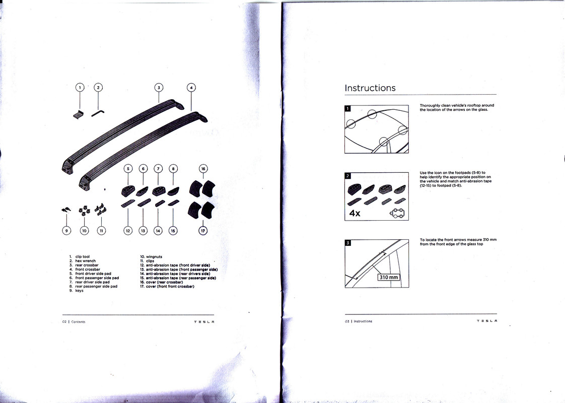

j'ai reçu mes barres de toit. L'installation n'a pas l'air aisée. Voici la doc. Qq'un les a déjà installées?

Montage ce soir des barres de toit sur ma TMS; j'ai fait un petit tuto si cela peut servir
NOTICE MONTAGE COFFRE DE TOIT
- Positionner sur le toit les 4 patins et les 4 autocollants (chacun possède un repérage pour le positionner).
- Positionner un repère scotch à 310 mn (un mètre déroulant est fourni) de l’arrête avant du TOP et à 279 mn de l’arrête arrière du TOP.
- Coller les autocollants avec la flèche à 310 et 279 mn et contre la vitre du TOP, décoller le joint caoutchouc avec l’outil plastique fourni et plier l’autocollant dans la rainure entre le TOP et la carrosserie.
- Positionner les crochets métalliques en face des flèches. On doit sentir qu’ils se bloquent dans le rail métal sous la vitre du TOP. Insérer les patins ; positionner les barres (la plus grande à l’avant, attention à l’autocollant qui indique le sens vers l’avant de la voiture) puis visser les 4 ailettes sur les pas de vis. Serrer à la clé alen, puis verrouiller les barres à la clé.
- Tirer les barres dans tous les sens pour s’assurer qu’elle est solidement attachées.
- Après 20 puis 50 km parcourus, s’assurer que les barres n’ont pas bougé…..
- Au final après un montage un peu artisanal, le résultat est plutôt sympa esthétiquement.
- Reste à voir au démontage si les autocollants ont bien joué leur rôle de protection de la carrosserie.

Message par gtrs57 »
Messages : 7271
Re: Galerie de toit
Nickel :Top:
Ç’est le même système que sur les Model 3.
j'ai tout démonté. Il n'y a pas de marques sur la carrosserie. Seul le joint a un peu souffert mais rien de grave.
