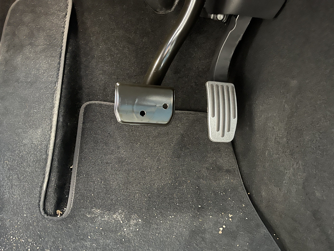

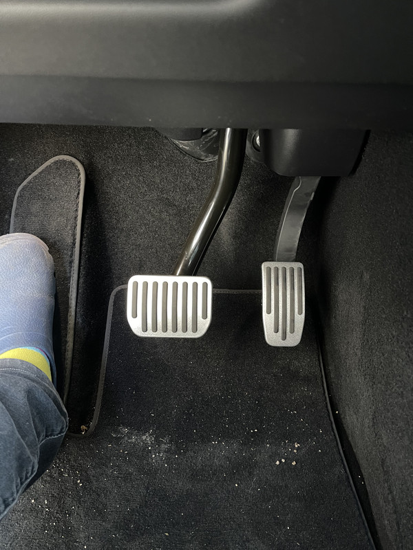

En installant les pédaliers type « performance » je me suis rendu compte que la couverture de la pedale de frein était différente des photos vues avant sur le net (elle n’a plus de creux).
Du coup j’ai du un peu ruser (j’ai coupé une bonne épaisseur de la « croix » de la nouvelle cover), et même si je suis content visuellement du résultat, la cover bouge un peu (je pense que je remettrai l’OEM).
D’autres ont eu ce soucis ?
Quelques photos:

J'ai acheté les miens sur Amazon, aucun problème avec celui du frein, il n'y a pas de croix qui gène la mise en place.
Pas contre pour l'accélérateur, pas facile a mettre.

Les miens venaient de Tesbros et c’était l’inverse: pédalier d’accélérateur place en quelques secondes.
T’as le lien vers ceux d’Amazon ? Au cas où ils font des pedales de frein seules… 😅

Effectivement, changement depuis les livraisons de mars 2022 venant de shanghai.
Vous avez du avoir une version pour les modeles jusqu'à 2021.

J'ai constaté aussi cette variante de nos pédales de frein entre la TM3 2022 et la TMY 2023 : je suis bon pour raboter la croix !

Moi pris sur Green drive et pas de croix.
Par contre oui l accélérateur limite tu te dis,on va s en passer : Mouhah:
Moi j ai mis un côté,et chopé la languette de gauche par le bas,et faut remonter petit à le petit le joint de recouvrement.
Mais aussi bien le frein 30sec.l accélérateur 5mn facile
