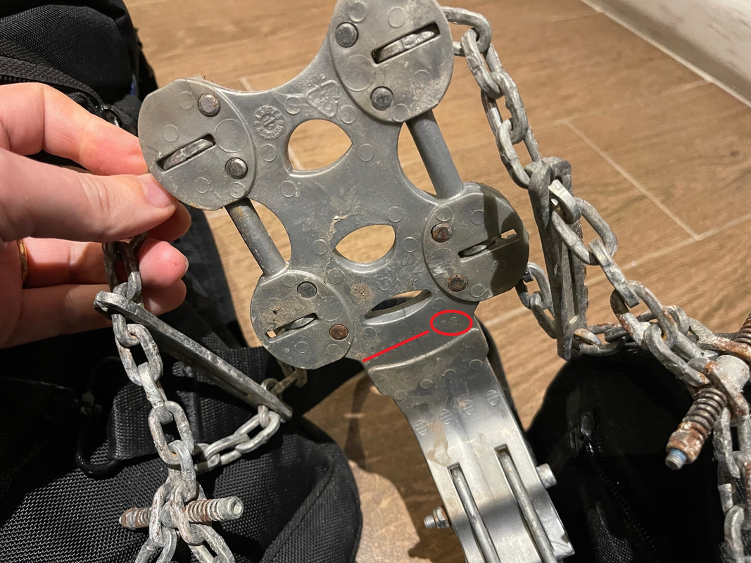

J'ai pu trouver un jeu de chaine K-Summit K66 sur le coin coin pour 100 balles (j'ai sauté dessus quand j'ai reçu l'alerte, juste à côté de mon bureau).
Le gars n'avait par contre plus la facture et nulle part n'est indiquée la taille.
Après quelques recherches sur le site de Konig, on apprend qu'il y a un numéro de série gravé à l'intérieur d'un rabat en plastique (il y en a 5 par chaine mais un seul est gravé) et les 2 derniers chiffres correspondent à la taille de la chaine
Pardon pour la qualité de la photo mais les 2 derniers chiffres sont bien 66

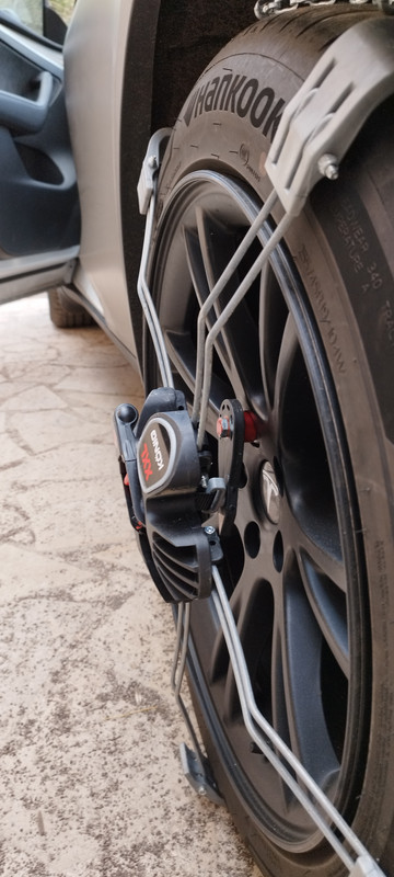

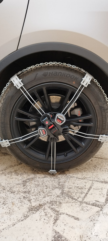

Test des K66 avec le réglage préconisé" (sans enlever de barrette) et cela passe nickel
Montage de la paire en moins de 10 minutes
Aucun contact avec la jante. Au poil ;-)

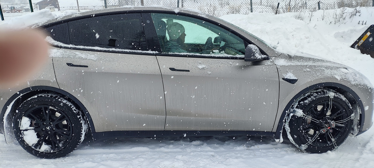

Pour info j'ai testé avec juste les chaines à l'avant a Isola en descendant avec une grosse couche de neige fraiche sur la route début décembre sur la Y LR et c'est passé nickel. Prochain test a Puy Saint Vincent fin février.

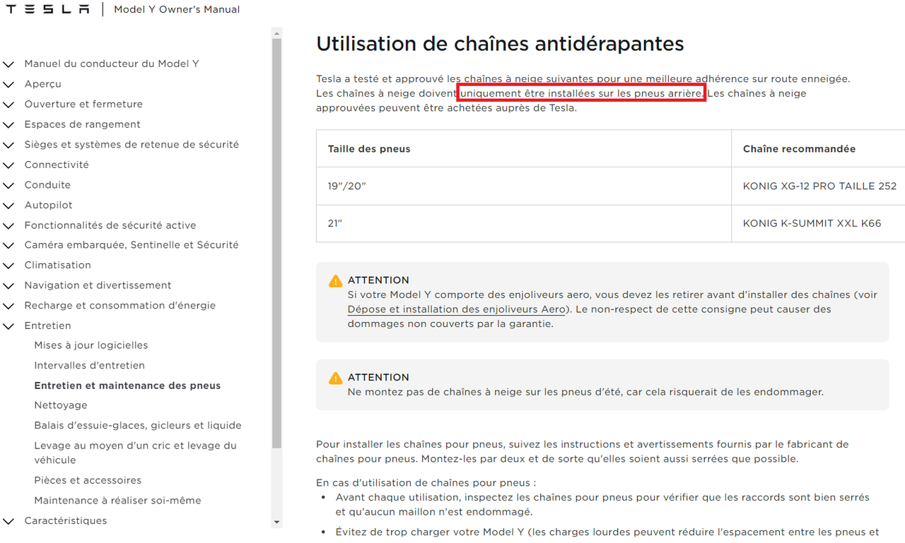

euh, le manuel dit qu'il faut monter les chaines à l'arrière il me semble
Re: Chaines neige sur Tesla Modèle Y
@MAtos_22
Exactement, @Pierre0409 à bien fait de te le signaler :clin:
UNIQUEMENT à l'ARRIERE :smile:
Lien Manuel Model Y : Utilisation de chaînes antidérapantes
MAtos_22
Messages : 109
Inscription : 26 mars 2022
Localisation : Pegomas
Voiture : Y LR Boost
Message par MAtos_22 »
Tout à fait, c'est ce que dit le manuel. Pour ma part, j'adapte aussi en fonction des conditions et pour avoir testé toutes les configurations ; sur une LR avec les 4 roues motrices, mettre ce modèle de chaine à l'avant fonctionne très bien. Ce jour-là j'ai du chainer avec un accès limité à l'arrière du véhicule ;-)
Je peux aussi mettre que les chaussettes à l'arrière quand je fais peu de km et parfois chaine à l'avant et chaussettes à l'arrière quand les conditions sont difficiles.
Mais effectivement, il faut être très vigilant avec ce que l'on monte à l'avant sous peine de dégâts…
Bien sûr mon cas n'est pas le vôtre et je n'incite personne à désobéir au manuel de Saint Elon ;-)
