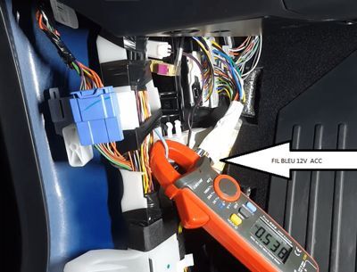

Ives
Messages : 1406
Inscription : 05 déc. 2021
Localisation : 25
Voiture : TM3 Propulsion 2022
Re: Audio upgrade Model 3 Propulsion / SR+
Message par Ives »
@seb3517
le 12 V accessoire connecté directement à la batterie ou sous le siège arrière (à gauche) ou sous le tableau de bord côté conducteur c'est la même chose vu de la Tesla !
Le plus simple est d'utiliser un amplificateur qui dispose de la fonction réveille en présence d'un signal ou alors d'une entrée Remote qu'il faut connecter au +12 V commuté (lorsqu'elle n'est plus en veille) qui doit être présent sous le tableau de bord côté conducteur.
C'était ce fil sur les versions jusqu'à 2021 donc à vérifier pour les Rysen :
Et il faut installer un fusible au départ du fil qui alimente l'ampli
M3 Prop. jantes 19" le 28/11/21 livrée le 30/09/22 - M3 Premium GA RWD cdée le 29/05
