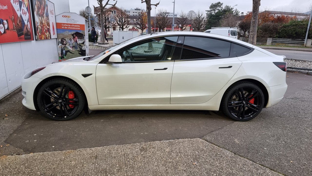

Voilà j'ai enfin mis mes roues hiver! Il s'agit de 20 pouces en 8,5 ET40 avec des Hankook i-cept evo3 w330 en 235/35R20.
J'avais bien reçu aussi les bagues rouges pour passer en 64,1 au niveau du moyeu. Ce fût un peu galère de lever la voiture car le point sur le châssis est vraiment différent de celui du groupe VAG mais j'ai réussi quand-même! Le cric de la voiture (si il y en a un) devrais permettre de moins galerer ou trouver un adaptateur. Sinon les valves BLE ont pris tout seul. Celles des 2 premières roues changées étaient déjà à jour dans le système quand je suis allé rouler juste après! J'avais commandé des caches moyeux avec logo Tesla sur Amazon mais évidemment vu que ça vient de Chine la qualité est horrible et ils ne vont pas du coup j'ai mis ceux des jantes. Niveau bruit, RAS en dessous de 90 km/h mais un bruit léger de résonance en dessus mais pas très gênant surtout si on écoute la radio ou de la musique!
Place à la photo!!!

:coucou: Juste pour préciser, il y a deux modèles pour les Hankook :
  • HANKOOK WINTER I*CEPT EVO3 à 72Db
  • HANKOOK WINTER I*CEPT ION X IW01A à 69Db
la version "Ion" ajoute une bande de mousse à l'intérieur du pneu qui est censée diminuer les bruits de roulement ...
