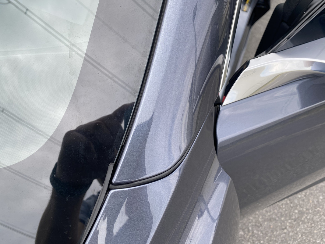

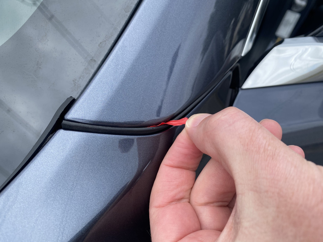

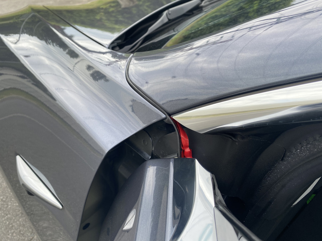

Comme je n'aime pas visuellement le "trou" entre le montant de pare-brise et qu'en plus je pense qu'il provoque des bruits d'air sur autoroute j'ai essayé de trouver un joint qui va bien pour le combler. J'ai utilisé un morceau de ce qu'il me restait du kit joints de portes.
Voila ce que cela donne, je n'e l'ai pas encore installé de l'autre coté, pas encore coupé et pas encore testé sur autoroute.
Qu'en pensez vous ?

Le résultat a l’air nickel, hâte d’avoir ton retour car je trouve aussi que les bruits d’air sont un peut trop important à 130km/h
