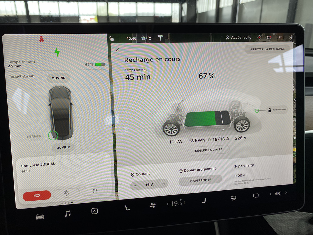

Question concernant la recharge en TriPhasé.
Je suis sur une borne publique gratuite proche de chez moi...
C’est la première fois que je recharge en TriPhasé.
Nous apercevons le petit 3.
A quoi correspond le +8kWh à côté du 11 kW ?
Messages : 3325
Re: Comment recharger nos Tesla à domicile ?
Salut, c'est le nombre de kw/h injectés dans la batterie

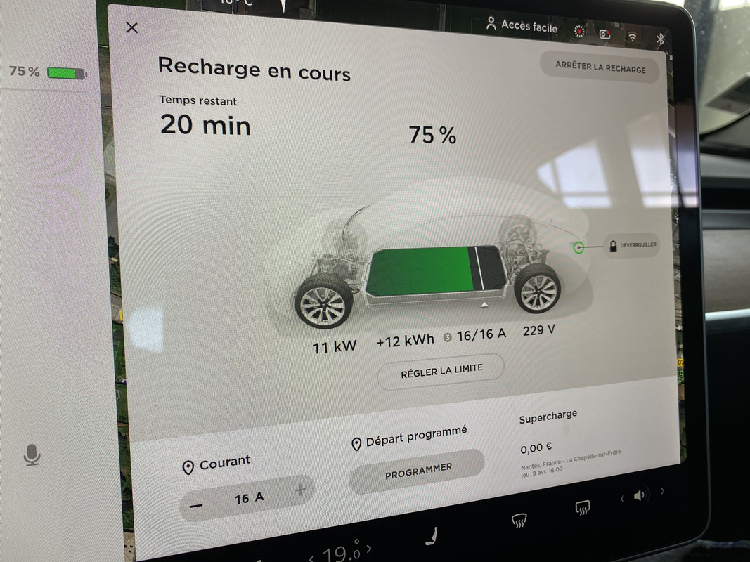

Elle semble bridé à 11 kW théoriquement, et là je suis à 12 kWh, étonnant non ?

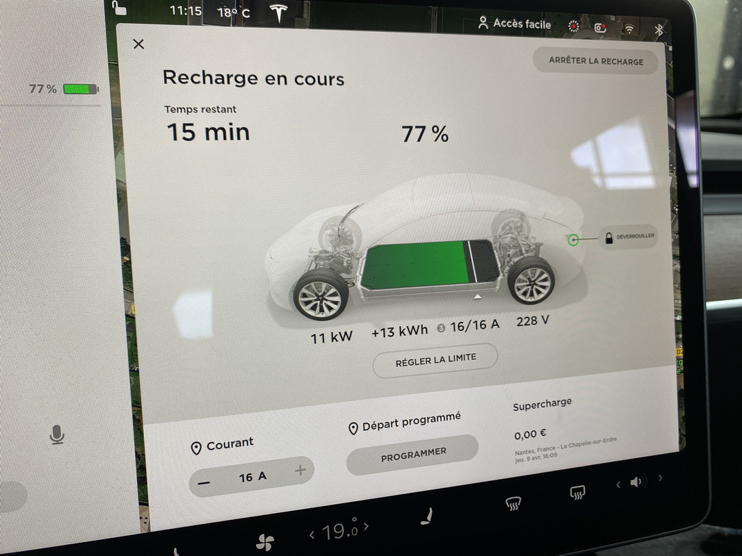

Et même 13 kWh à l’instant :

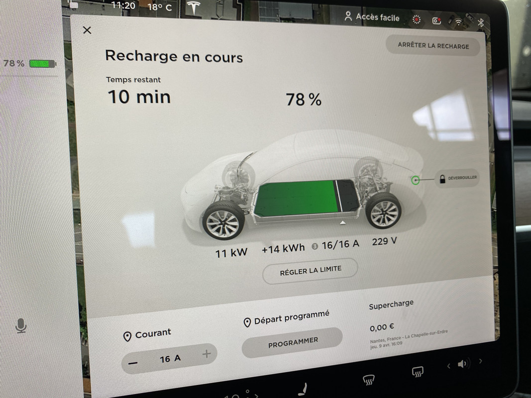

Et 14 kWh, théoriquement impossible, non ?

Salut, il correspond à la quantité d'énergie que tu as rajouté dans ta batterie depuis le début de la recharge.
11kW c'est la puissance de charge, et les chiffres qui grandissent, la quantité. Si tu charges une heure à 11kW, tu ajoutes 11kWh
Etonnant que tu le remarques seulement maintenant. Même en mono à la maison ou sur un SuC cette information apparait.
