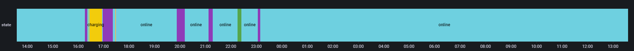

- J'utilise Myteslamate pour avoir accès aux différentes stats de la voiture. Soucis, j'ai un vampire drain assez important. En effet, la nuit, la voiture est constamment "online" et quasiment jamais "asleep". Je perds donc de l'ordre de 4 à 6% toutes les nuits. Teslamate étant supposé ne pas empêcher la mise en veille du véhicule, doit-on supposer que c'est Sentinelle, Teslamate ou bien l'allumage des deux qui engendre cette consommation ?
Je vous joins une photo pour que vous puissiez visualiser le fait.

Lorsque tu utilises le mode sentinelle la voiture ne dort pas puisqu'elle travaille pour enregistrer et détecter les événements.
Il y n'y a que l'alarme qui envoie des notifications de ce que j'ai compris mais jamais testé.

Teslamate n’empêche pas la mise en veille, Sentiennelle oui.
