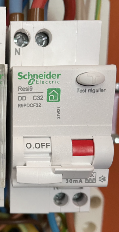

Re: Maison individuelle : Installer une borne de recharge
Message par regdeguy »
Voici les mien installé par mon électricien.
Monophasé type Fsi

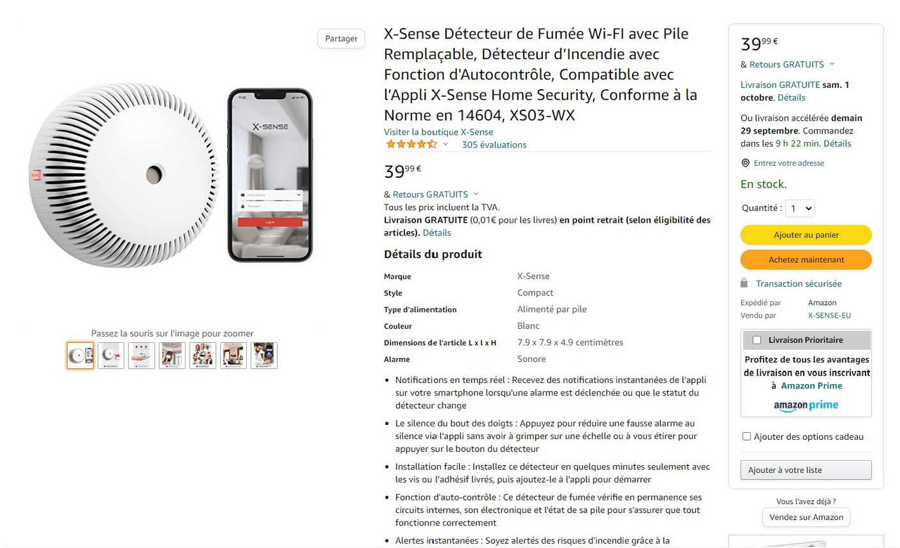

Messages : 5597
J'ai installé ceci dans le garage au dessus de la voiture (trouvé chez Amazon)

Message par JacqueminL »
Et alors, ça semble efficace et fiable ?
La pile ne s'épuise pas trop vite ?
Messages : 5597
Cela fait 2 mois que je l'ai installé. J'ai de temps en temps des notiofications qui m'indiquent que le détecteur n'est plus connecté mais cela revient tout seul. Le test de fumée t'envoie mail et notification + sirène évidemment.
Seul point noir : la déconnection aléatoire du détecteur au WIFI. J'ai tout vérifié le WIFI et le détecteur, et je ne comprends pas pourquoi. Mais cela se remet en place tout seul.
