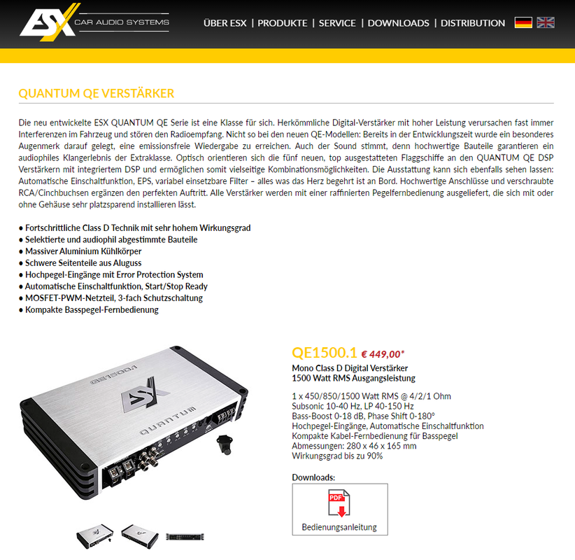

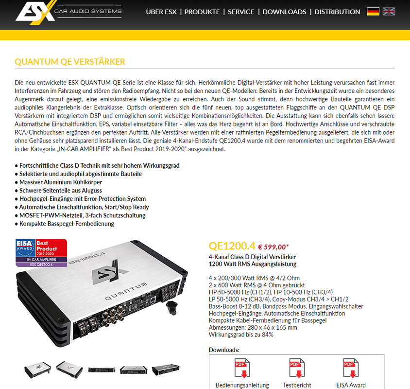

En ce qui concerne la puissance RMS annoncée, je me suis effectivement fié à puissance annoncée des amplis :
1 x 1500w RMS en 1 Ohm pour le sub
4 x 200w RMS en 4 Ohms pour les HP AV et AR
Maintenant, je recherche une nouvelle installation digne de ce nom, sachant que ESX m'a parfaitement convaincu de ce côté-là...
Sur la vidéo en page 1, nos amis hollandais ont bien travaillé ! Connaissez-vous les références du matériel utilisé ?

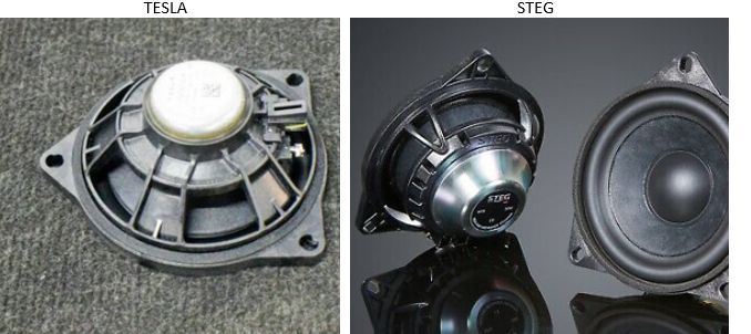

Connaît-on la marque des hp d’origine? Sur m3 propulsion et sur lr/perf? Si ils sont différents…
Ives
Messages : 1876
Inscription : 05 déc. 2021
Localisation : 25
Voiture : TM3 Propulsion 2022
Re: Audio upgrade SR+
Message par Ives »
Les HP sont les mêmes sur propulsion/LR/Perf. C'est du no name
Comme le montre la photo ci-dessous l'aspect du HP Tesla ne respire pas le haut de gamme (notamment la taille de l'aimant est faible) et Tesla ne donne pas leurs sensibilités ; sur les forums US on voit des upgrade audio avec changements de HP (y compris sur LR/Perf).
ça ne veut pas dire que le système audio est mauvais car d'autres éléments interviennent mais seulement qu'il existe une marge de progression en agissant sur la qualité des HP.
