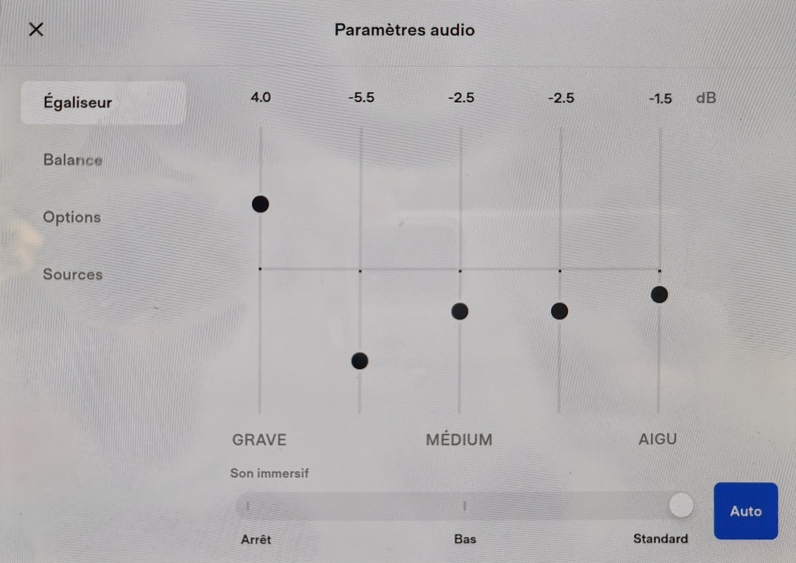

Par contre avec ces réglages que j'affine tous les jours je trouve ça pas mal du tout.
Je suis au niveau de l'audi JBL de ma corolla qui n'avait également pas de sub...

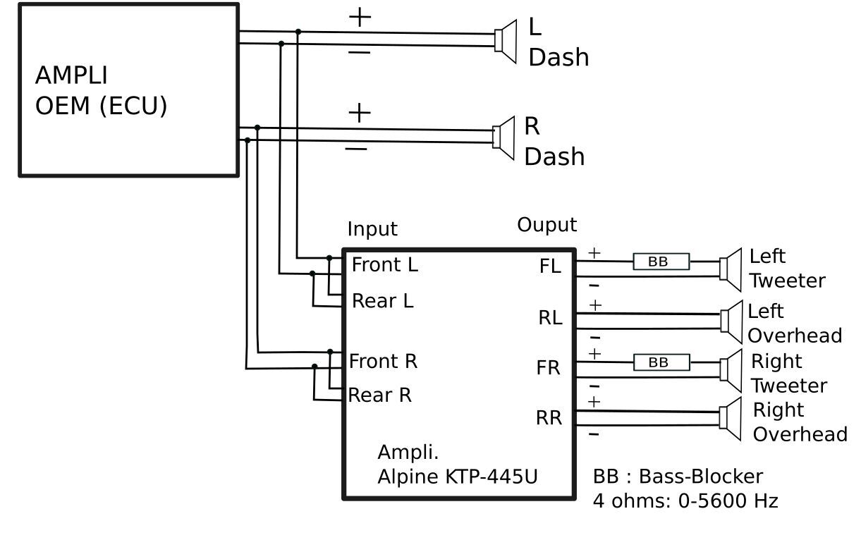

Je pense que le faisceau de evoffer qu'il faudra modifier sera une bonne solution pour le type d'upgrade que tu souhaites faire. L'idéal serait que evoffer communique les repères des fils à couper à connecter aux entrées et sorties de l'ampli.
Dans le cas contraire, il faudra se coller au repérage des connecteurs et fils dans la Tesla et c'est un peu long et fastidieux car cTesla ne communique pas le plan des connecteurs.
La solution des Lockitt Posi-trap permettrait de réaliser son propre faisceau mais je préfèrerais une solution facilement démontable qui ne laisse aucune trace.
Ensuite un sub STEG M9 ou un sub d'occasion Tesla (on en trouve sur ebay) alimenté par un Rockford R2-250X1 ou R2-500X1 installé dans l'aile.

@Ives effectivement ça doit être une bonne base. L’idée étant de ne pas l’utiliser directement car effectivement je ne souhaite pas juste câbler tout en parallèle sans ampli.
L’idéal serait qu’evoffer propose un kit complet avec ampli intégrable sous la planche pour l’avant et le côté du coffre pour l’arrière

Comme tu as la chance d'avoir ta voiture :vroum:, tu pourrais les contacter (via Telegram) pour évoquer le sujet et voir s'ils sont ouverts à la communication des modifications à apporter pour insérer un ampli qui alimenterait les tweeters des portes avants et les HP d'imagerie (overhead) et/ou s'ils envisagent un faisceau clé en main pour cette solution améliorée.
Le schéma serait le suivant :
