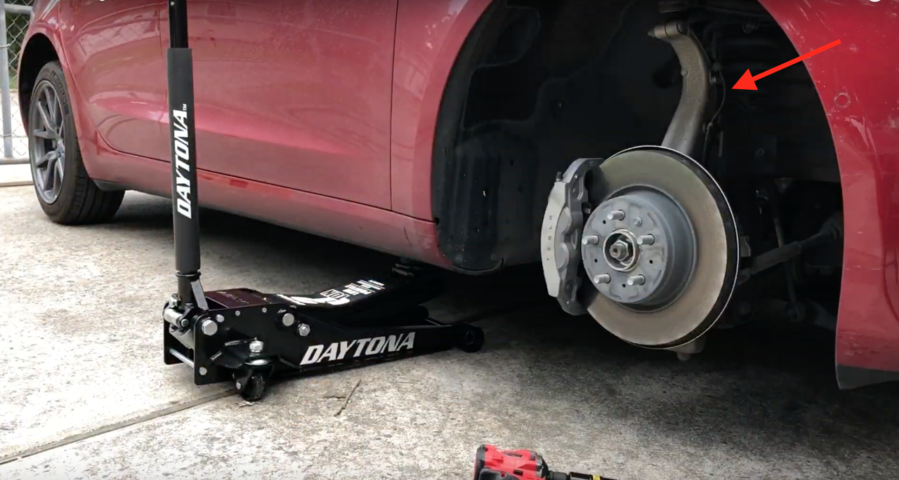

C'est ce câble la ? :

Je n'ai pas enlevé la roue, et je le voyais plus haut. Il frottait sur les crans du bord interne du pneu. Mais cela me semble être ce câble là.
Sur ta photo, je vois qu'il y a des attaches plus bas aussi. Elles manquent peut être chez moi. Ceci expliquerait cela.
Je regarderais demain au grand jour

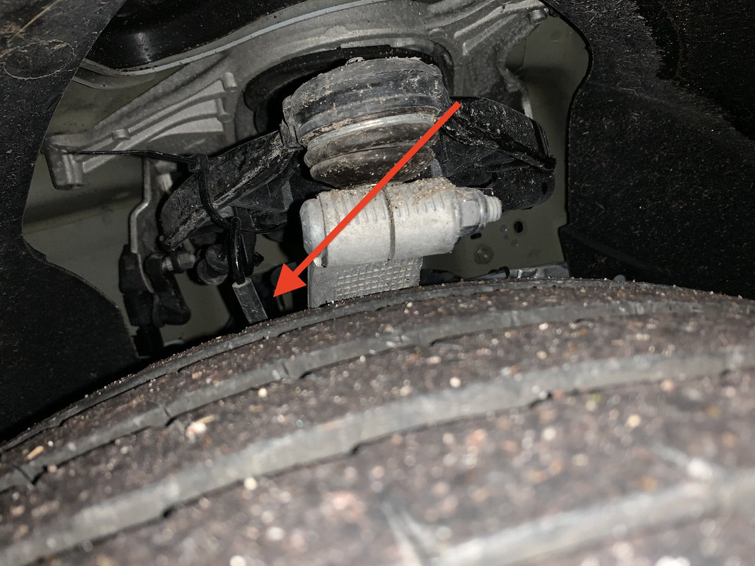

C'était ce câble là.
On voit mon serre câble (c'est pas très beau, mais ça fait le job pour l'instant)
Re: Clack clack roues av braquées
Regarde quand même si en braquant cela ne tire pas sur le câble. Sinon c'est tout bon.

oui, j'ai vérifié...dans les 2 sens ;)

Un colson, et c'est tout bon ! :Top:

ca ressemble fortement au cable du capteur ABS ;)
