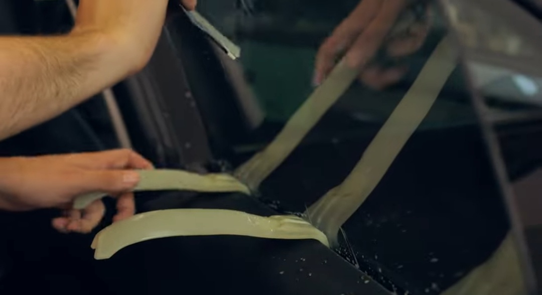

Quelqu'un peut éclairer ma lanterne.
Vu qu'il faut racler l'eau, elle va où car j'ai bien l'impression qu'elle coule entre la vitre et la garniture intérieure. Pas de risque de voir des tâches ou de bousiller tout ce qui se trouve dans la portière ?

Je m'étais étonné de cela quand j'avais fait teinté la BMW, j'avais noté aussi qu'ils ne voulaient pas trop qu'on reste à les regarder car ils démontent pas mal de garniture pour faire leur boulot et m'avaient d'ailleurs pêté des clips plastiques de fait que les garnitures ne tenaient plus bien ...
Après je pense que les portières supportent de l'eau car tes joints ne sont jamais complètement étanche entre la conception, la saleté et des situations où le carcher passe trop près des joints, ou tout simplement tu laisses les vitres ouvertes et il pleut et tu n'es pas à côté de ta voiture pour les fermer, je pense que ça n'aura pas de conséquences.
A mon avis c'est prévu pour prendre de l'eau de façon raisonnable.

Oui mais c'est le côté raisonnable qui me chagrine vu comment faut bien arroser sous et sur le film pour que ça glisse bien 😁

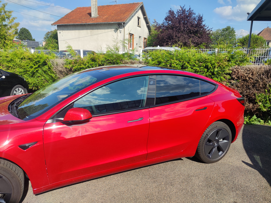

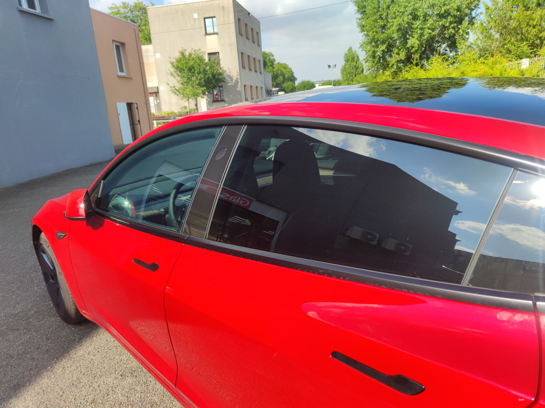

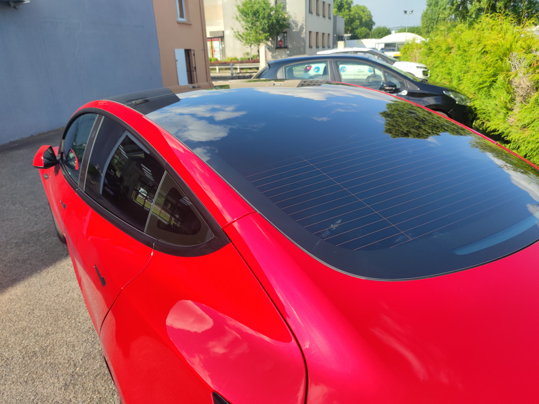

Bon j'ai craqué aussi pour les vitres teintées.
Fait à Glastint Coignières, service impeccable et pro (temps de pose environs 4 heures) pour toutes les vitres et le toit partie arrière.
Prix 599 euros.
Avant légal 30%
Arrière et toit 75%
Pour la partie ne pas baisser les vitres, en effet ils préconisent de ne pas les descendre pendant 48 h mais ils connaissent le principe des model 3 et ils n'ont jamais eu de retour, dans tous les cas si le film venait a s'abimer a cause de cela, ils m'ont confirmés qu'ils le changeraient gratuitement.

Avant : Prestige 2 NANO 80 INT 10
Arriere : Prestige 2 NANO 23 INT 10
lunette : Prestige 2 NANO 23 INT 10
La lunette a bien été faite en une fois je ne voulais pas de démarcation et dans tous les cas Glastint ne semble pas faire autre chose (pas de demie lunette).

C'est le max légal car les vitres sont déjà teinté d'origine, du coup ils ajoutent le film suivant la teinte d'origine afin de ne pas dépasser la limite des 30%
