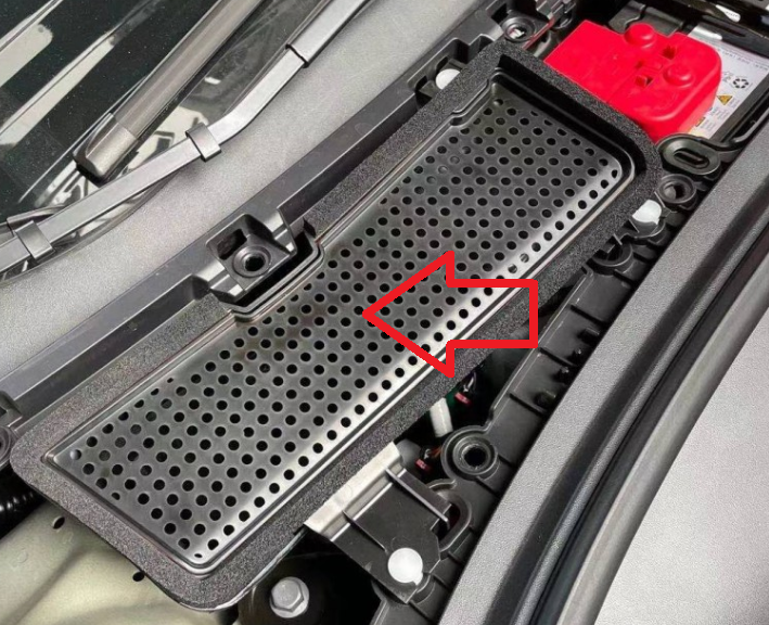

Ce soucis semble vraiment récurent sur les Tesla ou il a été ajouté une grille d'aération à l'entrée d'air sous le capot avant...
Est ce ton cas ?
Exemple :
