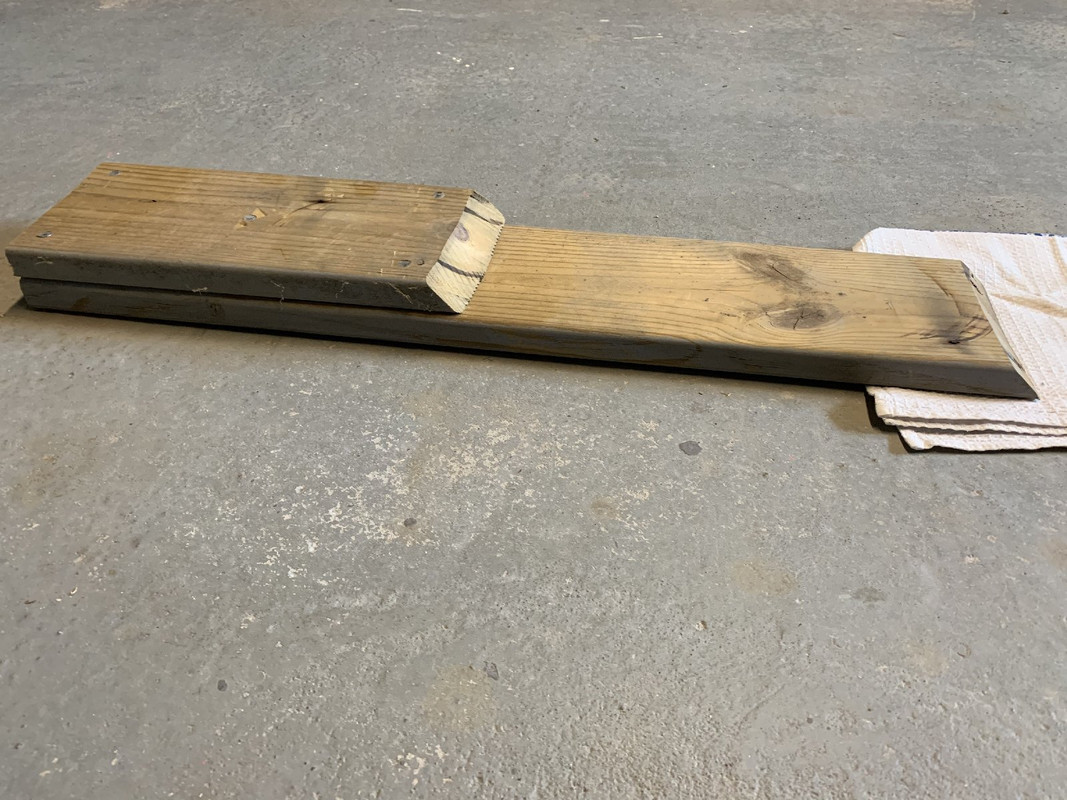

Pour avoir été confronté au même souci que beaucoup, à savoir l'utilisation d'un cric hydro d'une taille normal + le jackpad impossible car la voiture trop basse, j'ai fouillé sur le net pour avoir une solution normale.
Et en bricolant, j'ai fait ceci.
La voiture roule dessus et monte forcement. Là j'ai l'espace nécessaire pour passer mon cric.
Bien sur faut le laisser lors du changement pour redescendre la voiture dessus.
C'est simple, pas cher et facile à fabriquer (-10min).
