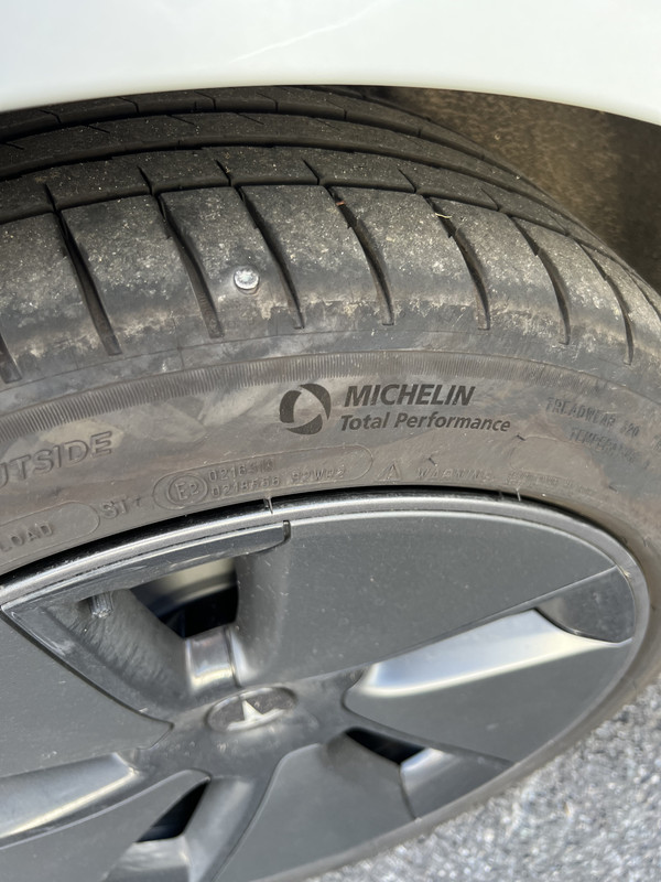

J’ai constaté il y a 2 semaines qu’une vis s’est logée dans mon pneu. Après avoir roulé comme ça, je me suis enfin décidé à aller faire réparer cela (j’avais en tête de faire poser une mèche).
Après avoir vu plusieurs garages (Speedy: m’sieur fallait nous dire que c’était une Tesla ! On fait pas !) j’ai finalement atterri chez Euromaster qui me dit qu’il faut changer le train de pneus… qui a 11k km et que ça va me couter 450€ 😜. Qu’ils peuvent me le faire en urgence car ils ont un train en stock dans un Euromaster (loin de chez moi en plus). J’ai failli foncer et puis…
J’ai décidé de me poser un peu et d’analyser tout ça surtout que le pneu tient la pression. Déjà il ne s’agit pas de mèche mais d’un champignon que proposait Euromaster, c’est mieux. Mais ils ne font pas ça dans mon cas, car selon eux la vis est trop près de l’épaulement du pneu.
En regardant sur le net, je vois plusieurs sujets similaires avec des photos où le clou ou la vis est bien plus près de cet épaulement et ça n’a à priori pas posé de problème pour être réparé !
Sachant que les pneus de Tesla sont pas mal sollicités (poids du véhicule, puisssance, …) je me dis qu’il y a peut-être plus de contraintes et qu’un petit message sur le forum dédié pourrait m’aider à y voir plus clair !
Je joins la photo du pneu.
Je vous remercie par avance pour vos avis éclairés !

Tu es à la limite entre la bande de roulement et le flanc mais à mon avis ça passe.
Les garages vont avoir tendance à te dire que ce n'est pas possible, pour vendre des pneus et surtout pour ne pas prendre le moindre risque. Que cela soit une Tesla ou une BMW X4 ou n'importe quel autre voiture du même type ne change rien.
Les mèches c'est pratique depuis l'extérieur mais c'est censé être temporaire.
Un garagiste sympa pourrait retirer quelques cm de mousse phonique à l'intérieur et t'installer proprement un champignon correctement collé par l'intérieur.

Salut à toi, et pas de chance pour cette vis logée dans ton pneu!
Malheureusement ça arrive.
Je te partage mon expérience de réparations de pneus et mon avis sur la question.
J'ai déjà réparé des trains de pneus sur mes précédents véhicules et cela n'a jamais posé le moindre problème par la suite.
J'ai également fait réparé le pneu arrière de ma moto sportive, et faisant presque exclusivement du circuit avec ma moto, j'était inquiet pour la réparation de celui-ci vu les vitesses atteintes sur circuit et la contrainte subit par le pneu (chaleur, pression basse, angle maxi).
Et bien RAS! Aucun problème!
Naturellement, le type "champignon" par vulcanisation à froid est bien plus résistant qu'une mèche et je préconise vraiment ce type de réparation plutôt que ladite mèche.
Il faut savoir que les réparations sur les flancs de pneus sont impossibles, mais dans ton cas, et au vus des photos, je dirais que la réparation me semble tout à fait possible.

Merci pour ces retours. Il va falloir que je trouve un garage qui accepte maintenant 🙃
Je suis sur Rueil-Malmaison (92). Si vous avez des suggestions… car j’ai déjà fait le tour de plusieurs crémeries (Speedy et Euromaster)

J’ai au final fait poser une mèche chez Midas il y a 1 semaine (achat de la mèche par mes soins et ils ont gentiment posé la mèche).
Ça a l’air de parfaitement faire le job 👍
