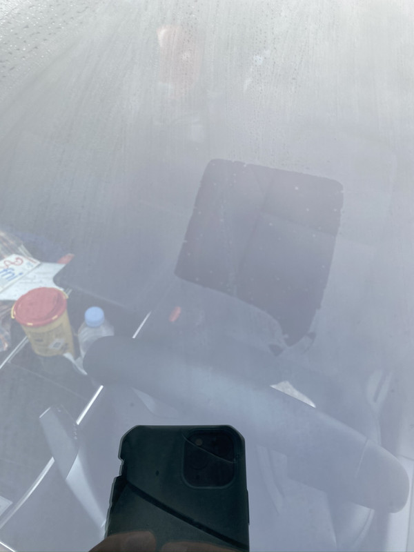

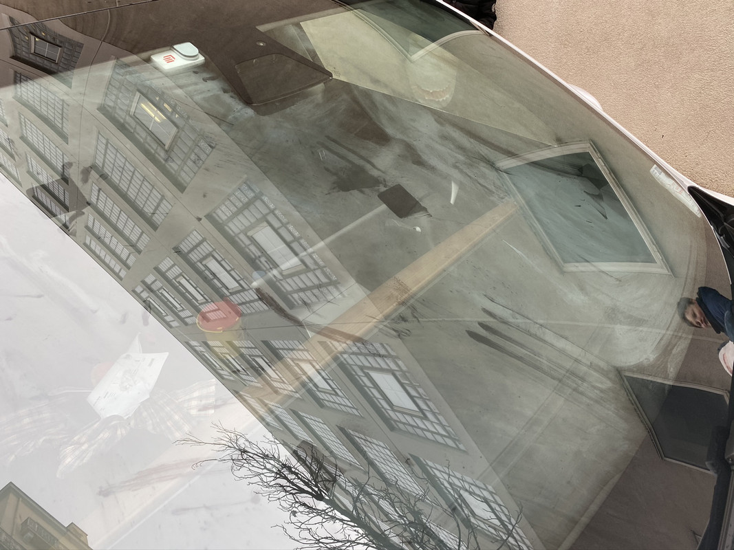

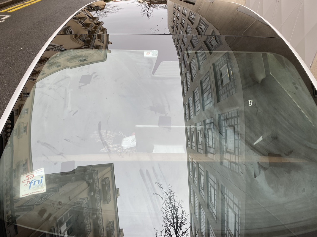

Je ne sais pas si vous aller bien voir sur les photos... je ne sais pas si quelqu’un a déjà eu se problème...
J’ai 5 pastilles carrées qui apparaissent quand il y a de la buée ou la nuit ou quand il pleut...
deux de chaque côté et une au milieu...
De mon côté c’est dans mon champ de vision et c’est désagréable...
Résidu de ventouse ? De plastique protecteur ?
Je suis allé dans un centre de nettoyage et visiblement ça ne part pas !!?
Une idée ? Une solution ?

Ça doit être un résidu de colle... Il faudrait essayer avec de l'alcool isopropylique.

Sur une de mes mes voitures j’avais enlever la colle avec de l’acétone, ça part tout seul. Attention de ne me pas mettre ce produit sur les plastiques et autres matières que le pare-brise, et bien laver ensuite. Sinon tu peux déjà faire un test avec du papier journal en boule et lave vitre, moi ça m’a enlever tout le gras qu'il y avait sur le pare-brise.
