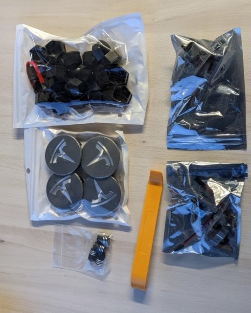

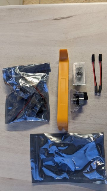

Bonjour a tous
Prix : 18,39€
Délais de livraison : 18j
Pose : besoin d'un tournevis plat (ou de l'outil fournis), pas plus
Lien Aliexpress
Packaging :
Livré avec les accessoires pour jante :
Image Image

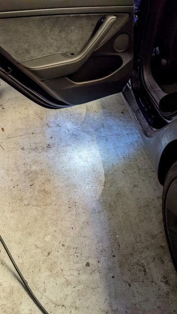

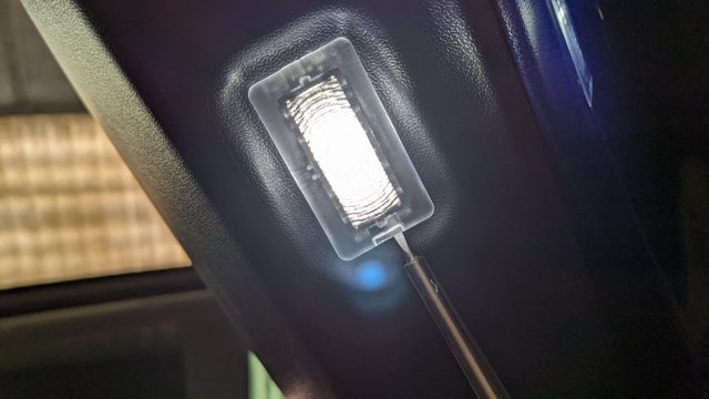

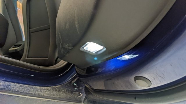

Avant :
Image Image

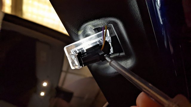

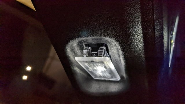

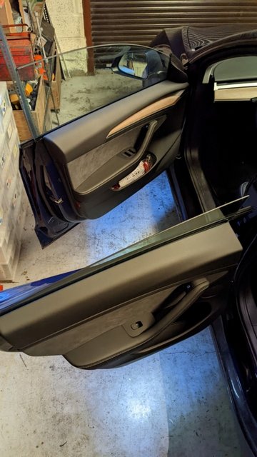

Installation :
On prends un tapis car il pèle :shock:
On fait levier avec un tournevis ou l'outil de démontage
On voit les pattes à repousser pour sortir l'éclairage
On appuie sur le bout de la prise pour le sortir. ATTENTION, dès que vous débranchez, la voiture pense que la portière est fermée et elle relève la vitre. Idem pour celle passager mais là elle se coupe.

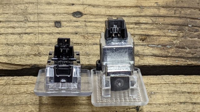

Comme c'est du pas cher, si la prise ne rentre pas, ne pas force, il suffit de remonter les petites pattes de branchement :
Et surtout, vérifiez que le logo est dans le bon sens :old:

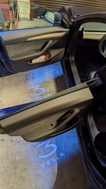

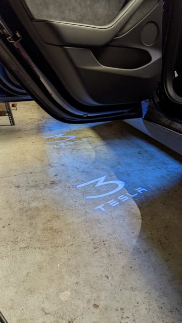

Et le résultat : TADAAAA. Encore plus top le soir.
Image Image
Mon avis : :Top: : La classe, avant de le faire remarquer, personne n'avait remarqué qu'il y avait un éclairage.
Après on peut mixer :
Faire TESLA devant et Model 3 derrière :D
